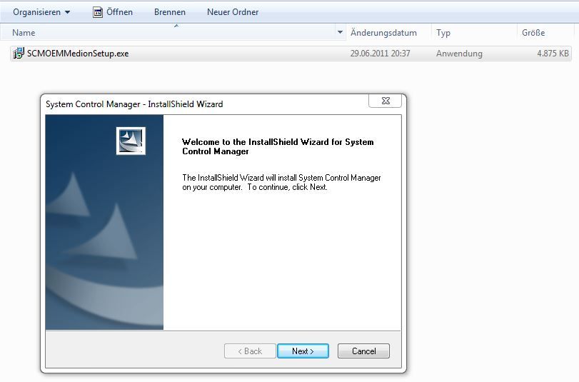

Im Gerätemanager gibt es keine Komponente, die ohne Installierte SCM-Software mit einem Ausrufezeichen angezeigt werden würde. Das ist normal. Installieren kannst du die Software einfach mit einem Doppelklick:

vielen Dank für die Antwort. Aber den SCMOEMMedionsetup.exe habe ich nicht und finde ihn weder bei Medion noc sonst wo im Netz. Bei Medion ist nur der Driver scmx7813:x785vstw7.exe. Wenn man den anklickt wird das nur entpackt, was nichts bringt. Also wie komme ich an den SCMOEMMedionsetup.exe?

Hallo @otz39.
Wenn du die heruntergeladene scmx7813_x7815vstw7.exe doppelklickst, erscheint ein Entpack-Fenster mit Pfadangabe (meistens C:\Medion). In diesen Ordner musst du nach dem Entpacken hineinschauen (also C:\Medion).
Es kann sein, dass es dort den einen oder anderen Unterordner gibt. Klick dich da einfach mal hinein, dann findest du die SCMOEMMedionSetup.exe.

Danke Andi.  Dort gibt es den SCM Setup. Habe den jetzt ausgeführt. Aber die Auswurftaste funktioniert leider immer noch nicht...
Da werde ich eben weiterhin mit Büroklammer oder  KontextMenü "Auswerfen"  das Laufwerk öffnen. Gegenüber diesen Software lösungen ziehe ich halt doch einen Auswurfknopf am Laufwerk selbst vor...
