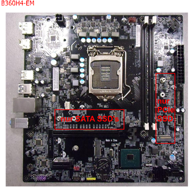

Die Schnittstelle deiner zweiten M2 SSD ist falsch gewählt. Ab Werk ist eine Intel PCIe M2 512 GB verbaut, und zwar in dem senkrechten Slot im vorderem Drittel des Mainboards.
Der zweite für eine SSD geeignete Slot liegt bei stehendem Desktop horizontal unterhalb des Processors, und ist nur für eine SATA M2 SSD konfiguriert.
Bild des MB siehe unten, Gruss, daddle

@Peter100
Es ist kein Wunder das deine 2. SSD nicht erkannt wird, da sie als PCIe SSD die falsche Schnittstelle hat.
Du sagtest doch du hattest das Datenblatt gelesen.
  • 3 x M.2, davon 1 x belegt
  • 1 x M.2 (SATA Mode) frei
  • 1 x M.2 (Wifi Mode) frei
Die belegte Schnittstelle  ->  Platte ist die mitgelieferte PCIe M2;
Der dritte Slot ist für ein WLan-Modul.(Wifi-Mode)
Für den freien M2 Port wird extra angegeben, dass nur eine M2 für den SATA Mode  akzeptiert wird.
