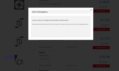

Dank voor je antwoord.
Medion site kan helaas mijn MSN niet vinden..

Hallo @Jank
Dan is de enige optie om contact op te nemen met Medion zelf voor een reparatie aangezien deze niet los verkrijgbaar meer zijn.
