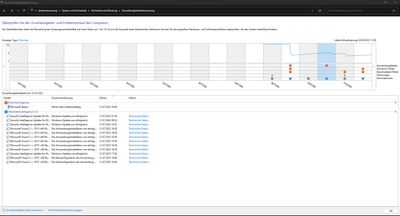

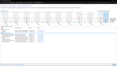

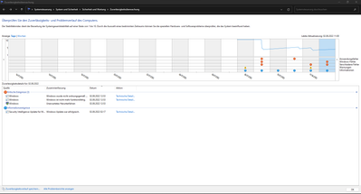

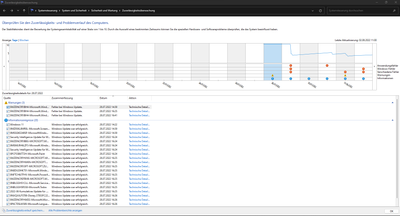

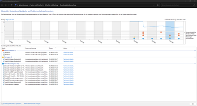

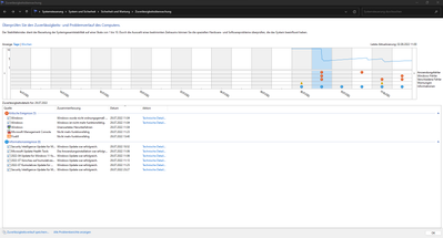

Ich hatte heute das erste mal diesen Windows Bluescreen mit Fehlermeldung.
Ich habe mal Screenshots von meiner Zuverlässigkeitsüberwachung gemacht:

Hallo @ykmealan
Im Zuverlässigkeits-u.Problemverlauf steht "Unerwartetes Herunterfahren" und "Fehler bei Windows-Update".
Was ist damals passiert, hast währenddessen auch ein Spiel laufen lassen, oder etwas grafikintensives (Benchmark)?
Zeigt Passmark Memtest wirklich nach 4 Durchläufen (sollte mehrere Stunden lange dauern) keine Fehler an?

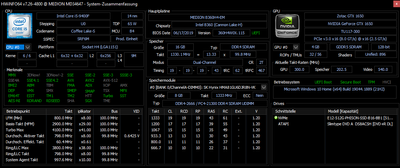

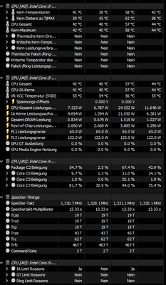

Hier ist das war hwinfo64 anzeigt:
Ja bei Spielen stürzt der PC oftmals ab.
Ich habe auch das Gefühl das wenn der PC ein bisschen gelaufen ist ohne Spiele einfach an war, er nicht abstürzt wie wenn ich den PC starte und direkt ein Spiel öffne.
Ich habe grade versucht einen Test mit prime95 zu machen und mein PC ist abgestürzt! (auf ca.82°C)
Allerdings nicht wie normal sondern nur Freeze ohne ein Geräusch zu machen.
Glaubst du es liegt jetzt endgültig an der CPU?

Hallo @ykmealan
Eigentlich glaube ich eher, dass das Mainboard einen Fehler bekommen hat, oder das Netzteil, als die CPU.
Wenn der Rechner noch Garantie hat, setze mal das Windows komplett zurück (F11 Recovery beim Boot) und schaue, ob der Fehler ohne Updates noch auftritt, und wenn ja, schicke ihn ein.
Ansonsten müsste man wohl andere CPU in dem Rechner testen.
