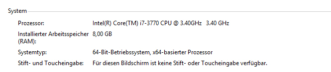

Problem: BIOS/Windows erkennen nur noch 8 GB RAM statt der installierten 16 GB (Anlage 1). CPU-Z (Software) erkennt jedoch die kompletten 16 GB.
Hier die Informationen, aus Windows und aus CPU-Z
Ich habe mir von der Treiber-Plattform das BIOS-Update Version 1.15 v. 24.06.15 herunter geladen und installiert.
Ich bin der Meinung, daß seit dem BIOS-Update nur noch der halbe RAM erkannt wird, und zwar der in den grauen Steckplätzen (banks). Die Speicherriegel in den weißen banks werden m.E. ignoriert.

Leider warten die Grafiken noch auf eine Freigabe. Von den Farben der Bänke gehören die Bänke 0+2 (grau) sowie 1+3 (weiß) zusammen (unabhängig davon, dass alle Bänke einzeln bestückt werden können). Hast du in diesen Kombinationen jeweils 8GB?
Ich würde zunächst - wenn du unter Win 8 Pro tatsächlich 16 GB zur Verfügung hattest - das BIOS reseten und die ursprüngliche Version zurückspielen. Damit hast du quasi erst einmal den Auslieferungszustand.
