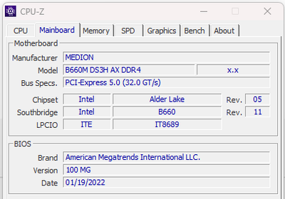

Es scheint ds von Medion ein custom BIOS bereit gestellt wird. Wo finde ich dann die aktuellen BIOS Versionen für mein Mainboard?

Anbei noch ein Bild die BIOS Version ist 100 MG  ...
