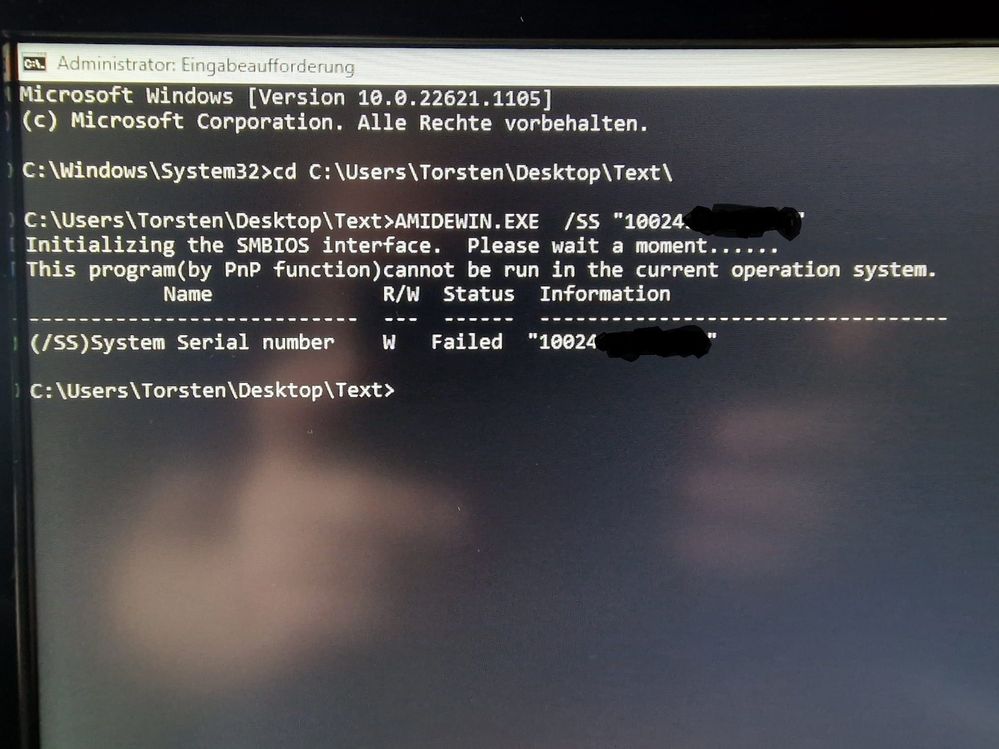

Hallo Kill_Bill,
ich habe alles nach Deiner Anleitung gemacht und es hat sich zumindest etwas mehr getan - schau mal auf dem Bild:
Aber bei Status steht "Failed" - denke, irgendwas müssen wir noch deaktivieren oder einstellen...

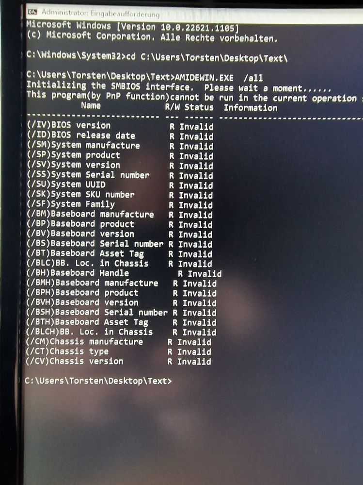

und wenn ich mit "AMIDEWIN.EXE  /ALL" abrufe kommt das hier:
Auch da bei allen Abrufen stehen keine Daten sondern "Invalid". Meinst Du es liegt am Windows 11?
Würde sonst gerne Windows 10 aufspielen damit es mit der Seriennummer wieder klappt...
Idee?
