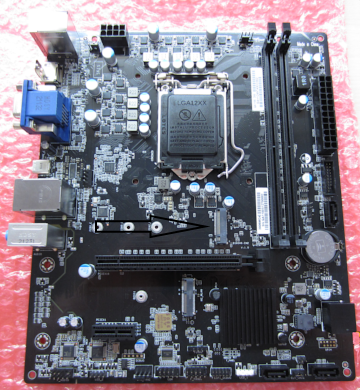

Moin @Pitabacco
dein Rechner ist in der Datenbank noch nicht eingepflegt, leider
du hast ein Board B560H6-EM2 mit der MSN 20069824
https://community.medion.com/t5/FAQs/FAQs-zum-Mainboard-ECS-B560H6-EM2/ta-p/132410?search-action-id=...
dort gibt es nur einen SSD M.2 Steckplatz (siehe Pfeil), kontrolliere ob die Karte(Phison e12s 512gb NVMe)
richtig steckt und mit einer Schraube gesichert ist.

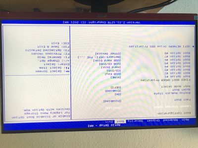

Was hast du ein.- bzw. verstellt? Hast du die Bootreihenfolge verändert? Kontrolliere diese und
defaults settings neu laden .

Ich habe die Bootreihenfolge geändert aber alles danach wieder auf Werkseinstellungen zurückgesetzt also auch „alles“ ausprobiert. Woanders ausprobieren ist eine gute Idee aber da muss ich erst bei einem Freund vorbeifahren.

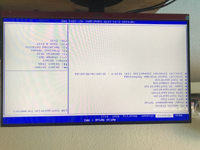

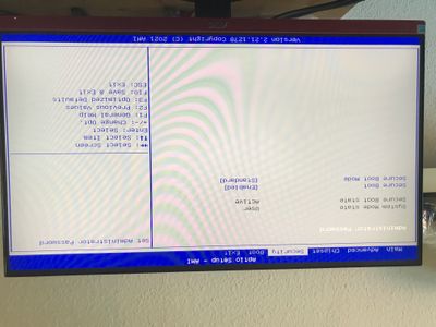

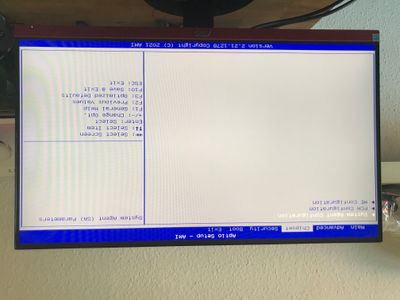

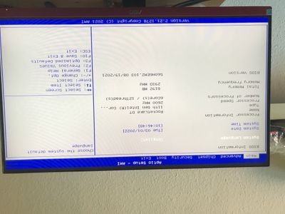

 Ich habe hier jetzt mal die ganzen Einstellungen von meinem BIOS reingepostet. Vielleicht kannst du mir jetzt besser weiterhelfen @Fishtown
