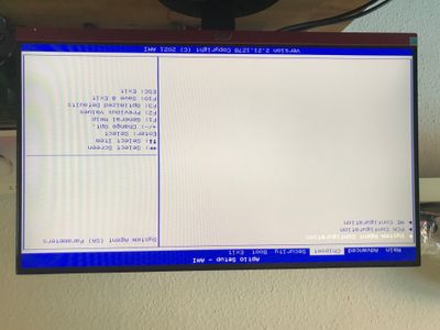

 Ich habe hier jetzt mal die ganzen Einstellungen von meinem BIOS reingepostet. Vielleicht kannst du mir jetzt besser weiterhelfen @Fishtown
