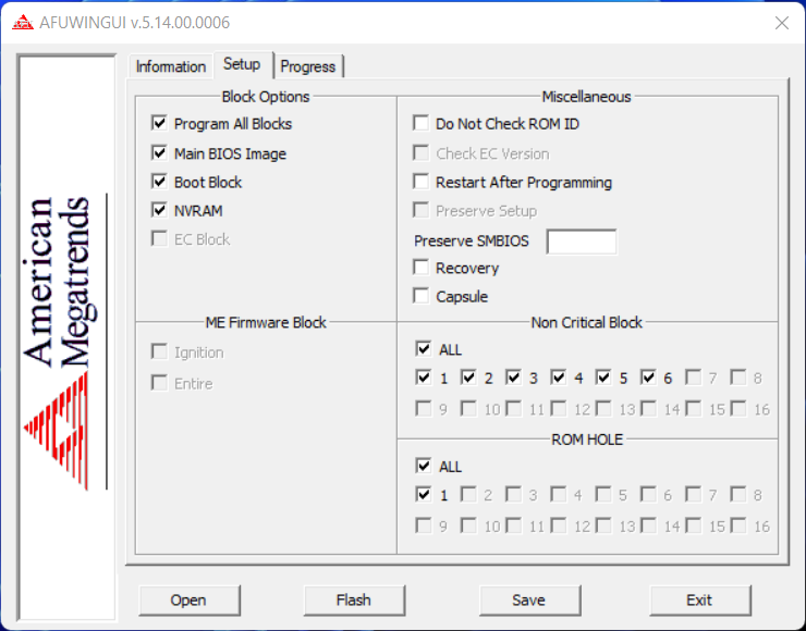

Hallo @Numo
wirklich alle Hacken, oder so wie angezeigt?

Ich habe mich ungenau ausgedrückt.
Alle Haken auf den Grundeinstellungen belassen,aber unter "Block Options" die Haken wie folgt aktivieren:
Program All Block - KEIN Haken
Main Bios Image - Haken
Boot Block - Haken
NVRAM - Haken
Dann auf flash klicken
