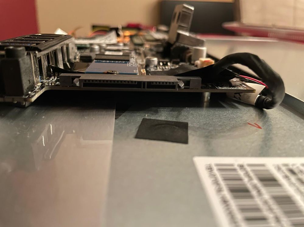

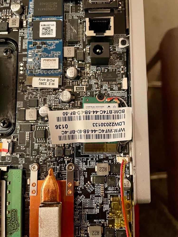

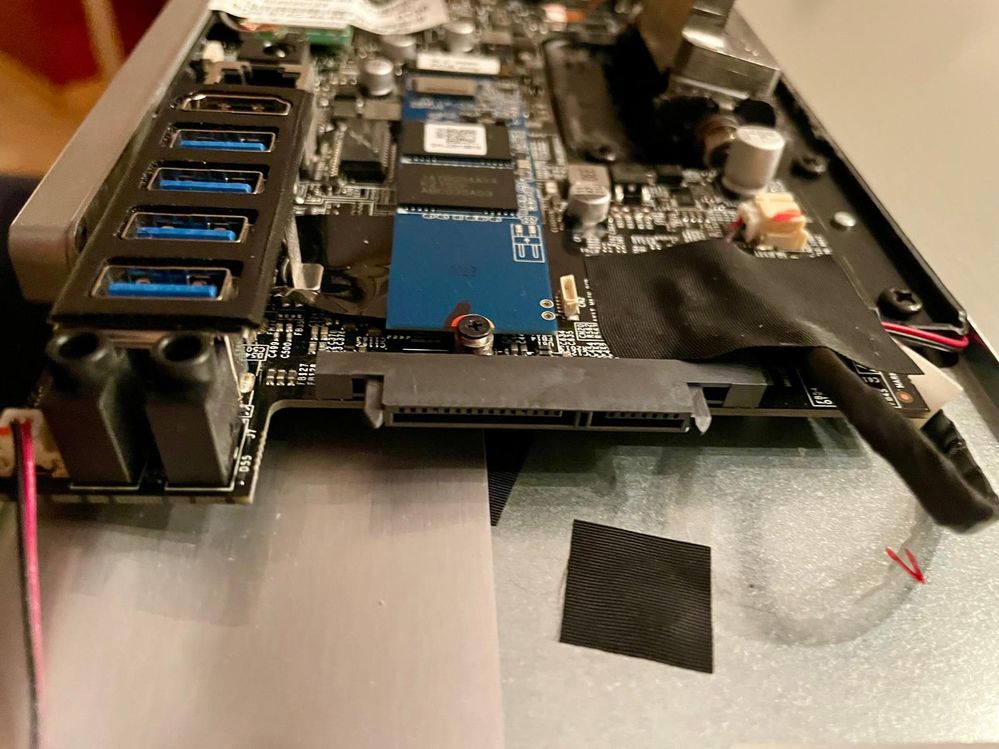

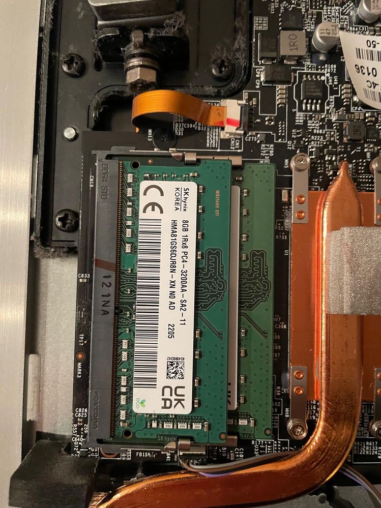

Anscheinend, so sehe ich das als Laie, könnte ich eine externe Festplatte anschließen.
Ist das seitlich an den schwarzen Steckverbindungen möglich?
Welche Festplatte würdest du nehmen?
Mir geht es nicht so sehr um den Hersteller, sondern um die Bezeichnungen der Festplatte,
dass der Medion All in One sie auch erkennt.

 @Seybo1
Ja, vermutlich sind es die  schwarzen Konnectoren. Aber deine  Bilder sind noch nicht freigegeben. Ich meine mich zu erinnern, dass auch ein zweiter M2 Slot auf dem Mainboard vorhanden ist. Schau dir den ersten M.2 Slot der Bootplatte an mit ihren Port,  in dem die flache Kaugummistreifen große M.2 SSD eingeschoben ist.
Und siehe nach ob noch solch ein zweiter Einschiebeslot vorhanden ist. Dem gegenüber müsste dann  in 80 mm Abstand ein offener Schraubnippel vorhanden sein, in dem man die M.2 SSD festschraubt.  So wie es bei der bereits vorhandenen Boot SSD der Fall ist.
Den Rest schreibe ich, wenn ich die Bilder gesehen habe. Ich bevorzuge eine M.2 SSD ., da die weniger Strom verbraucht, und wenn sie eine PCIe wie auch die Bootplatte aufnehmen kann (hängt vom am Port angebundenem Protokoll ab)  sie  (PCIe) schneller als eine 2,5" SSD ist, die nur SATA 3 (6 Gb/s) kann.
