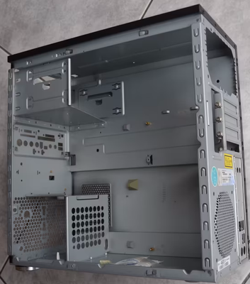

Moin @tvm
mATX ist "genormt" wie sollten sonst auch Chassis Hersteller diese herstellen können ohne die Bohrlöcher position zu wissen!
Bei deinen hat man ja auch keine anderen Bohrlöcher welche man nutzen könnte: P5350D:

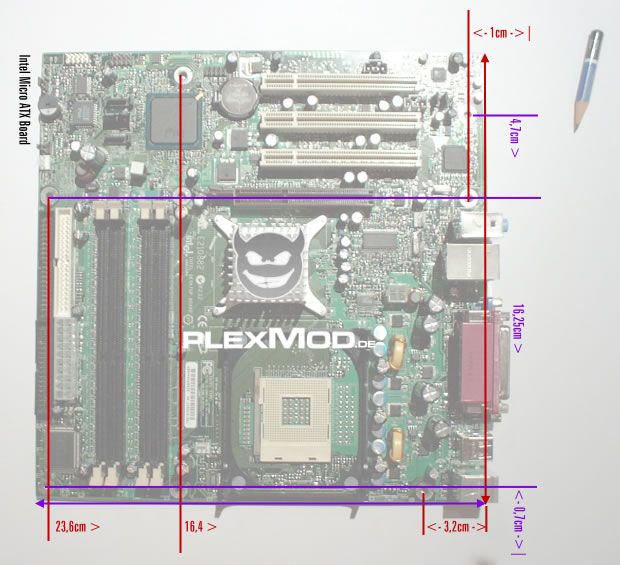

Was die Maße 24,4x24,4 angeht so ist dieses das Maximalmaß, deins ist kleiner aber die Lochposition ist gleich.
Ich muss zugeben das eine Maßzeichnung nicht so einfach im Netz zu finden ist, wobei man bei einer Normung davon ausgeht das das offizell irgendwo steht aber "Pustekuchen".
Aber wer suchtet der findet wenn auch nicht offizell:
habe das mit einen Board MS7366D und einen AMD690M-FM grob überprüft (schlecht zu messen wenn das Board noch eingebaut ist), kommt aber hin.
