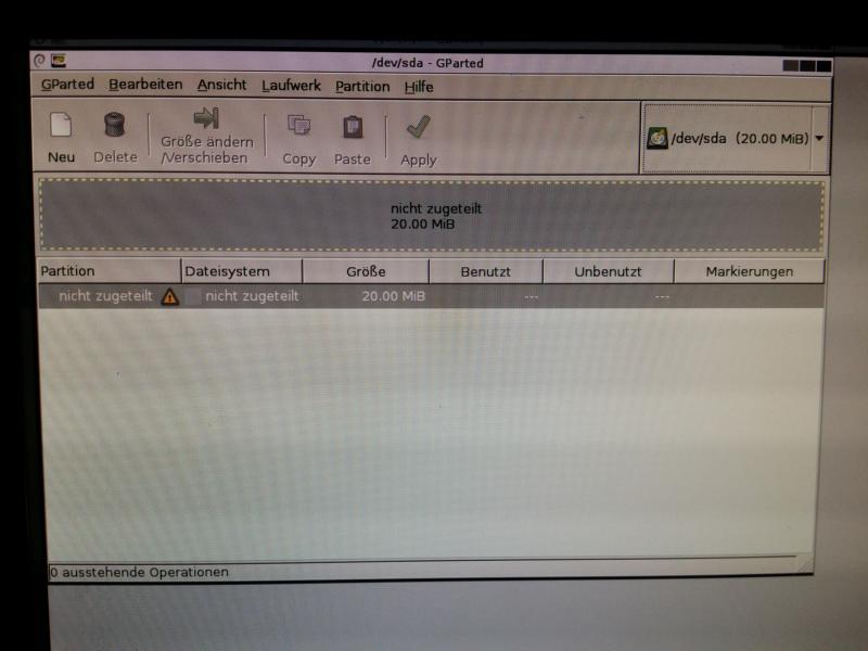

Guten morgen.
Hab jetzt die ssd alleine im Rechner und mit gparded gestartet. Allerdings wird mir die ssd nur mit 20 MB Kapazität angezeigt. Wie ich schon geschrieben habe, läuft die ssd in meinem Laptop ganz normal.

Sieht tatsächlich komisch aus. Wie meintest Du das: "ich habe den Stecker vom Kartenleser genommen und SSD dran gehängt". Der eingebaute Kartenleser hat niemals SATA Anschluss????
