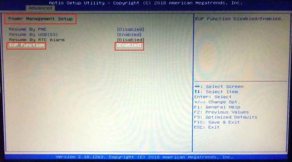

Hallo zusammen, ist es möglich, diesen PC per wake on lan zum leben zu erwecken? Welche Einstellungen im Bios währen denn notwendig?

Hallo @Muffi111.
Ich habe nun eine Rückinfo aus der Fachabteilung bekommen. Damit Wake On LAN funktioniert, musst du die EUP Funktion auf "Disabled" stellen.
Edit 23.07.2018:
Der Punkt "Resume By PME" muss zusätzlich auf "Enabled" gestellt werden.

Hallo @Muffi111.
Edit 23.07.2018:

Hallo Andi,
mit der erwähnten Einstellung funktioniert es leider nicht, mir hat bisher leider nur die Zeit gefehlt da nochmal nach zu haken.
Also, damit geht es leider nicht.

Hallo @Muffi111.
Dann stelle bitte zusätzlich einmal den Punkt "Resume By PME" auf "Enabled". Sollte das auch nicht helfen, kannst du ja mal testen, ob folgende Reststromentladung das Problem beseitigt:
1.) PC ausschalten
2.) Stromkabel hinten aus dem PC herausziehen
3.) Einschaltknopf am PC für 15 Sekunden gedrückt halten (danach loslassen)
4.) Stromkabel wieder anschließen
5.) PC einschalten
Das war bei einem anderen ECS Board in diesem Thread zumindest die Ursache. Smiley (zwinkernd)

Hallo Andi,
jetzt funktioniert es wie es soll, vielen Dank!
