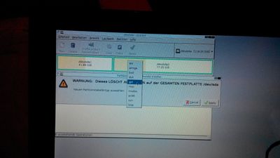

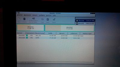

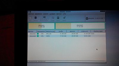

Hier ist Link, um GParted zu downloaden:
http://www.chip.de/downloads/GParted-Live-32-Bit-ISO-Image_26460627.html
Wenn Du den GParted Boot Stick schon hast, schließe es an einen "normallen Rechner" (kein Akoya MD 8889) und auch die SSD, auf der sich später Win 7 befinden sollte. Zu Sicherheit würde ich Dir HERZLICHST empfehlen, die Festplatte mit Windows abzuklemmen. Die kann man nähmich aus versehen komplet und unwiderruflich löschen. Der Rechner soll vom Stick booten, es ist zuerst auf englisch, Du kannst beim Start auf Deutsch umstellen. Wenn Du es schaffst, dann bekommst Du solch ein bilschirm:
Hier oben ist meine SSD, mit 2 Partitionen dargestellt.
Wenn Du jetzt auf den Reiter ganz oben rechts klickst:IMG_20141207_150433.jpg
siehst Du die Laufwerke, die an den Rechner angeschlossen sind. In meinem Fall,
eine SSD und ein Stick (GParted). Jetzt auf "Laufwerk" klicken:
Dann "Partitionstabelle Erstellen". Hier aber DAS WICHTIGSTE!!!!!!
Eine neue Partitionstabelle, das ist eine "BRANDMARKE" für ein Datenträger.
Bis Windows 8 was sie meistens (99%?) "Master Boot Record" (MS DOS). Seit Win 8, haben wir mit GUID Tabelle zu tun.
Wenn man sie hier neu erstellt, sind DEFINITIV ALLE DATEN WEG! Rettung ist nicht mehr möglich.
Bitte aufpassen und natürlich: ich übernehme keine Verantwortung.
GPT wählen und dann erstellen. Jetzt kann man sofort die neuen Partitionen erstellen (NTFS).
So vorbereitete SSD kannst Du jetzt in der Akoya einsetzen. Du mußt noch Installationsmedium,
für Win 7 erstellen. Von einem "normallem DVD" klappt die Installation nicht.
Win 7 lässt sich auf Deinem Akoya, nur im UEFI Modus installieren. gj
