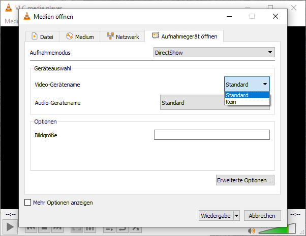

Hallo @petz
Man benötigt sicher eine spezielle Software zur Videoaufzeichnung.
Der VLC Media Player kann das aber auch.
Einfach die Videoquelle damit öffnen, und in eine Datei mit gewünschtem Codec, aufzeichnen lassen.
http://www.videolan.org/vlc/
Wenn das Gerät dort angezeigt wird:

ich habe die, zum grabber mitgelieferte, software cyberlink dvd suite installiert aber auch schon den vlc player probiert.
leider erfolglos.
den grabber kann ich im vlc player anwählen aber ein bild sehe ich trotzdem nicht in dem videofenster.

Wenn in VLC kein Bild vom Video über Grabber angezeigt wird, ist vermutlich der huff-yuv codec nicht installiert:
https://www.free-codecs.com/download/helix_yuv_codecs.htm
http://www.divx-digest.com/software/huffyuv.html
Es sollte auch eine Fehlermeldung von VLC angezeigt werden.
