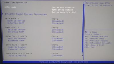

Hallo Community,
ich habe einen MD 34245 Desktop mit einer M.2 SATA SSD (Foresee 128GB,Original).
In den anderen M.2-Anschluss, der parallel neben dem RAM liegt, habe ich eine Samsung 990 PRO NVMe M.2 SSD, 1 TB, PCIe 4.0, 2280  neu eingebaut. Die SSD sehe ich weder im BIOS, noch im Windows-Explorer oder in der Datenträgerverwaltung. Im BIOS gibt es unter ADVANCED eine SATA-Configuration, für PCIe gibt es nichts.
BIOS: 360H4W0X.115 x64, Mainboard: MB ECS B360H4-EM DDR4 S1151, OS: Win11pro
Gibt es irgendwo eine versteckte Einstellung, die ich aktivieren muss?
Ich möchte die Foresee-SSD auf die Samsung-SSD klonen, und dann von der Samsung SSD booten. Die Foresee-SSD könnte dann entfernt werden.
Vielen Dank im Voraus

@Milka
Nenne bitte zur Sicherheit noch die MSN Nummer  des PC. Steht auf einem Sticker  unten auf dem  Gehäuseboden, oder auf der Garantiekarte, oder der Verkaufsverpackung.
Der PCIe Port liegt in der Tat neben den RAM Modulen.
Aber wo im Bios hast Du nachgesehen? Die Platte kann, solange keine Betriebssystem installiert  ist,  im UEFI nicht auf der Seite Boot angezeigt werden.
Meist ist sie unter dem  auch von dir  genanntem Menüpunkt  SATA Configuration zu sehen, und zwar unter SATA Mode -->  Intel RST Premium (with Intel Optane System Acceleration)  -> Intel Rapid Storage Technology, darauf klicken
Bei deinem Bios können die Bezeichnungen oder Untermenüpunkkte etwas abweichen.
Wenn bei SATA Mode  AHCI steht, kann es sein das du zuerst auf  Intel RST Premium umstellen musst. Aber teste die Einstellung, ob dann noch die SATA Bootplatte beim Booten erkannt wird.  Wenn nicht zurück ins Bios und wieder auf AHCI einstellen.

Hallo Daddle, vielen Dank für die schnelle Rückmeldung. Das Gerät hat die MSN 1002 2604.
Das System bootet von der M.2 SATA  Foresee-Original-SSD einwandfrei. Im BIOS steht unter SATA Mode -->  Intel RST Premium (with Intel Optane System Acceleration) und die SSD wird unter SATA Port 5 M.2 NGFF1 mit Foresee 128GB aufgelistet.

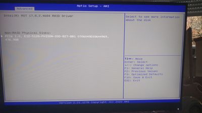

Inzwischen habe ich die Foresee- auf die Samsung-SSD geklont.
Ändere ich den SATA Mode -> AHCI, sehe ich unter dem Hauptmenü Advanced auch eine NVMe Configuration. Ein Neustart ins BIOS listet dort dann die SAMSUNG SSD.
Unter Hauptmenü Boot konnte ich unter UEFI Hard Disk Drive BBS Priorities die gewünschte neue Samsung-SSD als Boot-medium auswählen.
Nach einem Neustart erhielt ich einen Bluescreen mit der Meldung "inaccessible_boot_device".
Habe ich noch was übersehen?
Gruß. Milka

@Milka
@Milka  schrieb:
Erstens:
Zweitens:
Drittens:
Zu 1. :  Das ist richtig so. Eine  SATA M.2 SSD wird  von RST unter SATA Port 5 als NGFF 1 (Next Generation Form Factor = M.2) richtig gelistet.
Zu 2. :  Das ist soweit korrekt, aber hattest Du  den in Drittens geschilderten Bootfehler mit der AHCI Einstellung?
Zu 3. :  Du hast einen Klon der unter Intel RST Premium installierten Foresee (Longsys) M.2  auf die  Samsung gemacht.
Daher kann diese auch nur unter dem SATA Mode -->  Intel RST Premium (with Intel Optane System Acceleration) booten. Wenn du die Foresee als alleinige Platte unter AHCI auf Bootposition 1 stellst, dürfte wie ich schon im vorigem Post schrieb, der gleiche Fehler kommen.
Das Andere ist, dass manche UEFI oder/und Windowsinstallationen bei zwei parallelen WindowsBootManager, die auch noch letztlich durch das Klonen alle Pfade (Vektoren im Bootloader? ) auf die Foresee verweisen, Probleme machen können.
Also nimm einmal die Foresee raus, stelle im SATA MODE auf Intel RST Premium (with Intel Optane System Acceleration) und versuche dann zu booten ( evtl 2-malig). Und auch um ein Update wenn möglich zu fahren.
Wenn die Samsung dann bootet, dann die Foresee wieder einsetzen und löschen. Aber nicht als 2. Bootdevice.
Zur Vorsicht würde ich zuallererst, wenn die Foresee sauber alleine bootet (Samsung ist ausgebaut), ein Image von der orig. Installation machen.
Mit einem Programm, dass dir erlaubt  einen Bootstick mit dem spezifischen  Programm drauf zu erstellen, falls du später irgend wann einmal ein  Image zurückspielen müsstest.
Gruß, daddle

@daddle
Ich habe die Foresee ausgebaut. Im BIOS den SATA-Mode auf Intel RST Premium gestellt. Als Boot-device erschien automatisch die Samsung-SSD.
Damit bin ich jedenfalls ein großes Stück weiter als zuvor.
Nach dem Verlassen des BIOS blieb der Bildschirm schwarz. Ich habe den PC mehrfach aus-und wieder eingeschaltet.
Ich kann auch ein fehlerhaftes Klonen mit O&O Diskimage19 nicht ausschließen. Der Grundgedanke war:
Foresee auf Samsung klonen, Foresee ausbauen, fertig.
War das systematisch falsch?
Gruß.Milka
