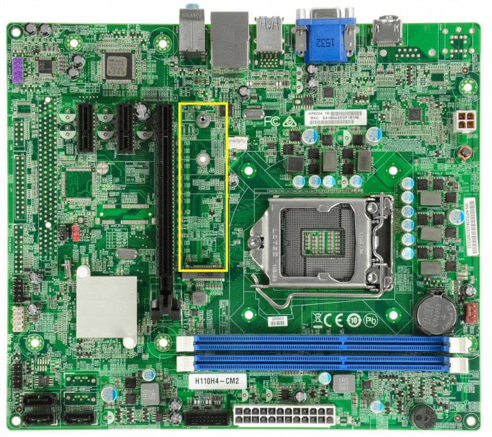

@FDH
Moin,
der gelbe Rahmen im Foto ist die Position der M.2 SSD.
Du benötigst also in dem Fall eine M.2 2280 SSD B+M Key mit SATA III Anschluss.
Laut Datenbank wird nur der SATA III Modus unterstützt. Damit ist sie leider nicht schneller als deine bereits gekaufte Crucial SSD (2,5 Zoll).
Gruß Farron
