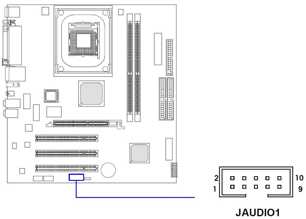

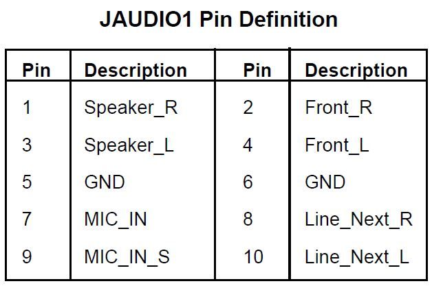

Die Seriennummer führt zu einem "Titanium 8000" mit der Artikelnummer 10002107. Dieser PC wurde im November 2002 bei ALDI Nord verkauft und hatte ursprünglich ein MED5000 Board verbaut. Hier für dich mal die PIN-Belegung der Audio-Buchse des Boards und somit auch des Steckers:

images.jpgSo weit bin auch schon, bei mir ist der Audio Stecker nur mit 9 Kabeln belegt und nicht mit 10 Kabeln wie auf der Skizze zu sehen. Pin 9 ist nicht belegt und auch nicht vorhanden auf dem B75M-D3V oder versteh ich was falsch ? Es ist dieser Frontpanel um den es geht und die Pin Definition kann meine ich nicht stimmen auf der Skizze. Ich habe: 1*Rot, 2*Orange, 2*Schwarz (dünn), 1*Schwarz (dick) und 3* Weiss. Was ist was an dem Stecker ?

Blauer Audio Pfostenstecker:
Pin 1 usw. Rot, 2 Orange, 3 Schwarz, 4 Weiss, 5 Schwarz (Dick), 6 Schwarz, 7 Weiss, 8 Orange, 9 nicht belegt, 10 Weiss. (WHO IS WHO ?)
