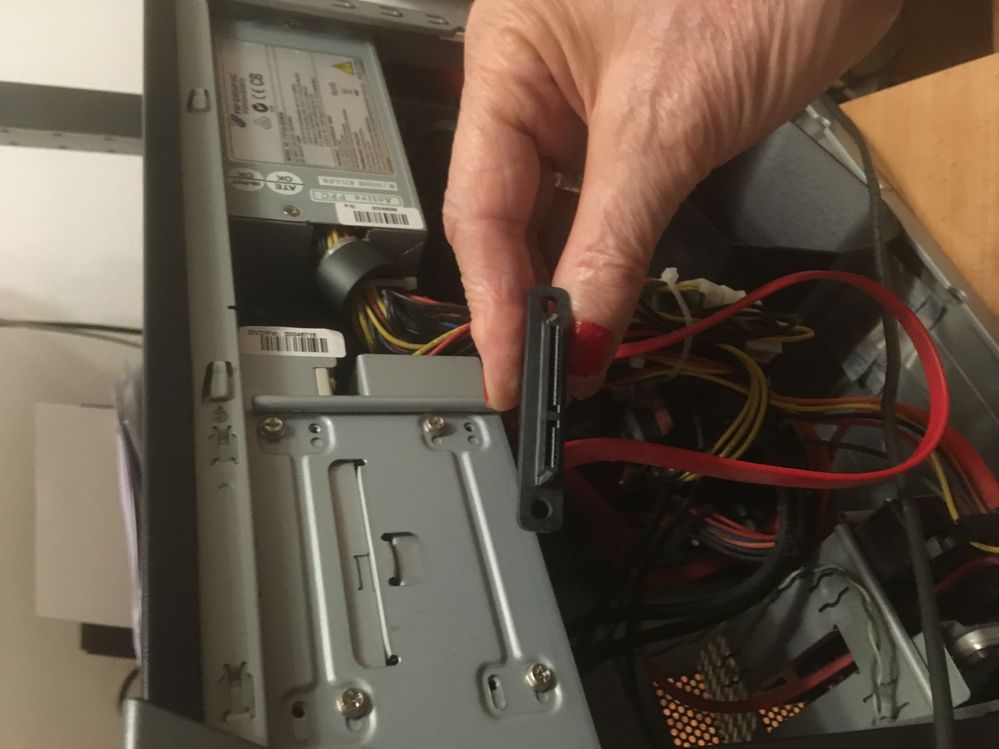

Hallo allemaal.
Mijn medion Akoya P5343D destijds aangeschaft bij Mediamarkt PC is 12 jaar.
De C: schijf is een ssd: Intel SSDSA2CW080G3  Form Factor 2.5" 9.5mm
Interface SATA 3.0 (3Gb/s)  van 80 gigabyte en loopt vol.
Ik wil een ssd van een terrabyte  aansluiten op de hotswapconnector. Daarna de huidige SSD  clonen en de nieuwe ssd gebruiken als opstart   c: schijf.
Medion levert echter geen lwisselsledes meer. Daarom heb ik de hotswapconnector losgeschroefd uit de hotswaplade zie foto. De connector is aangesloten op het moederbord en de voeding.
Is het mogelijk op deze connector een ssd aante sluiten?
Heb ik een overloopkabel nodig of kan de ssd rechtstreeks op deze connector worden aangesloten?
connector uit hotswapladeconnector uit hotswaplade

Geachte @frankstr
Er zijn 3 opties die je kunt doen
Optie 1 Je kan de ssd aansluiten op de kabel, de connector heeft een sata aansluiting.
Optie 2 Je kunt een nieuw sata kabel aansluiten op het moederbord en deze doorlussen naar buiten.
Optie 3 Er zijn USB naar sata aansluiting, deze kun je gemakkelijk aansluiten via de USB-aansluiting van je pc, dit is ook gemakkelijk bij het verwisselen van harddisks.

Dank Maverick,
De Intenso SSD werkt vlekkeloos op de konnektor.
