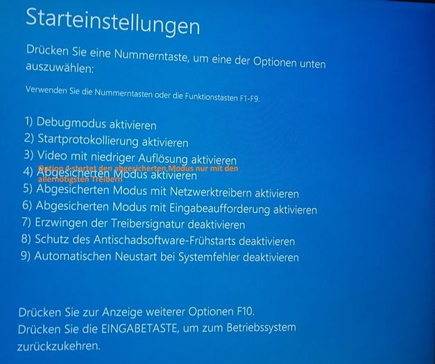

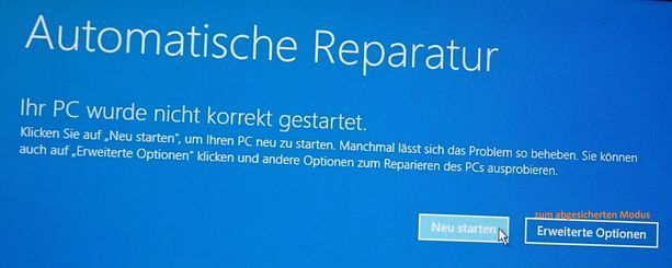

Ich gehe davon aus, dass Du Win 10 home 64bit drauf hast, da der P5320 mit diesem OS ausgeliefert wurde. Die diversen Tipps mit F8, Shift+F8 und Ctrl+F8 [1][2][3][4], funktionieren bei meinem Rechner (gleiches OS)  nicht  - auch unter Berücksichtigung des Problems, dass das Abpassen des richtigen Moments schwierig ist und entsprechend mehrere Versuche stattfanden. Auch hatte ich zuvor 'Fast Boot' im UEFI ausgeschaltet. Der Tipp, der bei mir funktioniert, ist dieser - und zwar der mit  'Bei einem schwarzen oder leeren Bildschirm' .
Bemerkung dazu von mir : die 10 sec sind um, wenn der Rechner aus ist (bei mir waren nur 5 sec). Ähnliche Tipps sagen, 'sofort nach Einschalten wieder Ausschalten'. Nicht Sofort, sondern - wie beschrieben - , sofort wenn Windows startet. Dieser Moment ist der, wenn der rotierende Kugelhaufen auf dem Bildschirm erscheint.
Irgendwann erscheint auf dem schwarzen Schirm die Meldung 'Automatische Reparatur wird vorbereitet' und 'Diagnose wird vorbereitet'. Dann ist man mit dem EIN/AUS durch. Dann erscheint die unten dargestellte Meldung ( Abb.1). Die zu wählenden Optionen für den weiteren Weg (s. darauf folgenden Abb.)  in den abgesicherten Modus habe ich mit rötlichem Text gekennzeichnet. Bitte Geduld bis zur Freigabe der Bilder - wir haben Wochenende. Ansonsten hier in Kurztext (Fenstertitel ->  zu wählende Option) :
Abb.1:  Automatische Reparatur -> Erweiterte Optionen     Abb.2: Option auswählen -> Problembehandlung
Abb.3: Problembehandlung-> Erweiterte Optionen             Abb.4: Erweiterte Optionen -> Starteinstellungen
Abb.5: Starteinstellungen -> Neu Starten                            Abb.6: Starteinstellungen -> '4' der 'F4'  für den Start des OS im abgesicherten Modus
Wenn das geklappt hat, kannst Du auch '5' oder 'F5' versuchen. Aktivierte Netzwerktreiber ermöglichen den Zugriff auf das Internet.
