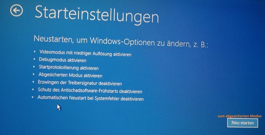

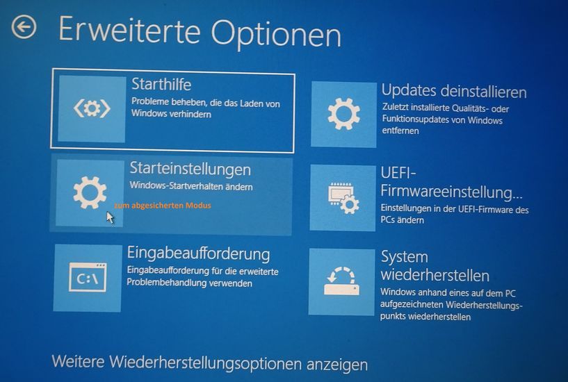

Irgendwann erscheint auf dem schwarzen Schirm die Meldung 'Automatische Reparatur wird vorbereitet' und 'Diagnose wird vorbereitet'. Dann ist man mit dem EIN/AUS durch. Dann erscheint die unten dargestellte Meldung ( Abb.1). Die zu wählenden Optionen für den weiteren Weg (s. darauf folgenden Abb.)  in den abgesicherten Modus habe ich mit rötlichem Text gekennzeichnet. Bitte Geduld bis zur Freigabe der Bilder - wir haben Wochenende. Ansonsten hier in Kurztext (Fenstertitel ->  zu wählende Option) :
Abb.1:  Automatische Reparatur -> Erweiterte Optionen     Abb.2: Option auswählen -> Problembehandlung
Abb.3: Problembehandlung-> Erweiterte Optionen             Abb.4: Erweiterte Optionen -> Starteinstellungen
Abb.5: Starteinstellungen -> Neu Starten                            Abb.6: Starteinstellungen -> '4' der 'F4'  für den Start des OS im abgesicherten Modus
