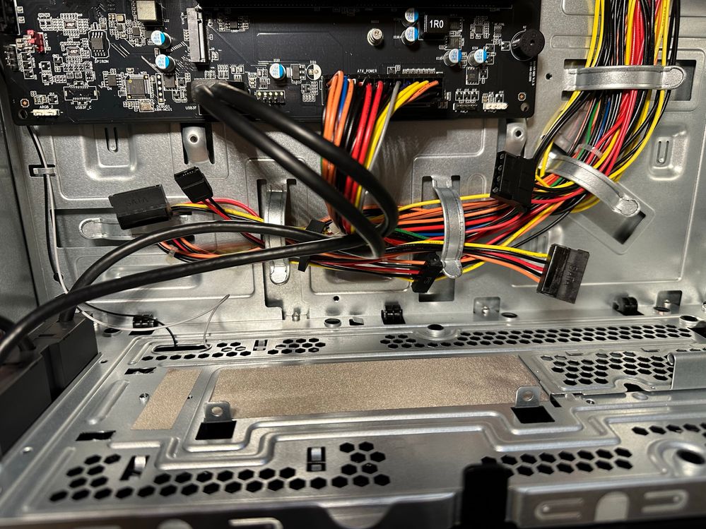

In wie weit HDD oder SSD 2,5" Platz haben so müsstest du vom Innenleben ein Bild einstellen damit man dazu mehr schreiben kann, wo man eventuell etwas befestigen könnte.

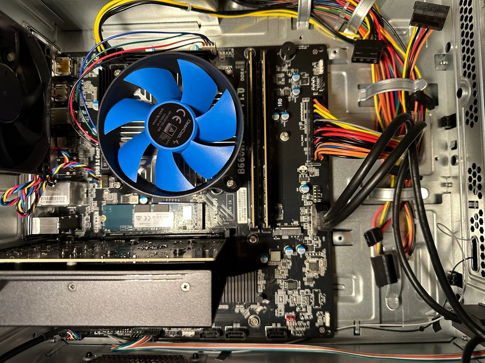

vielen Dank für die Info. Den zweiten M.2 SSD SATA Anschluss habe ich unterhalb der DRAMs gefunden. Da will ich eine
SAMSUNG 970 EVO Plus Festplatte Retail, 2 TB SSD M.2 via NVMe, intern einbauen (Kosten ca. 100 €).
Hier ist das Motherboard abgebildet:
https://www.ecs.com.tw/en/Product/Motherboard/B660H7-M20/gallery#&gid=1&pid=1
Weitere Steckmöglichkeiten habe ich noch nicht entdecken können.
Hier das Innenleben mit den beiden weiteren SATA-Steckern.
Was könnte ich hier verbauen (evtl. günstiger als die SSD)?
MfG Made

Moin @made
der zweite M.2 SSD Slot ist eine SATA Ausführung , eine PCIe wird dort nicht erkannt da das ein anderes Protokoll ist.
Schau in deinen Verlinkung zum Board im Manual/eDM nach unter "Download."
Auch findest du dort den Slot "PCI Express x1 Gen3 slot" und wo er auf dem Board zu finden ist , in diese kannst du mit einer Adapterkarte
eine M.2 SSD PCIe einbauen.

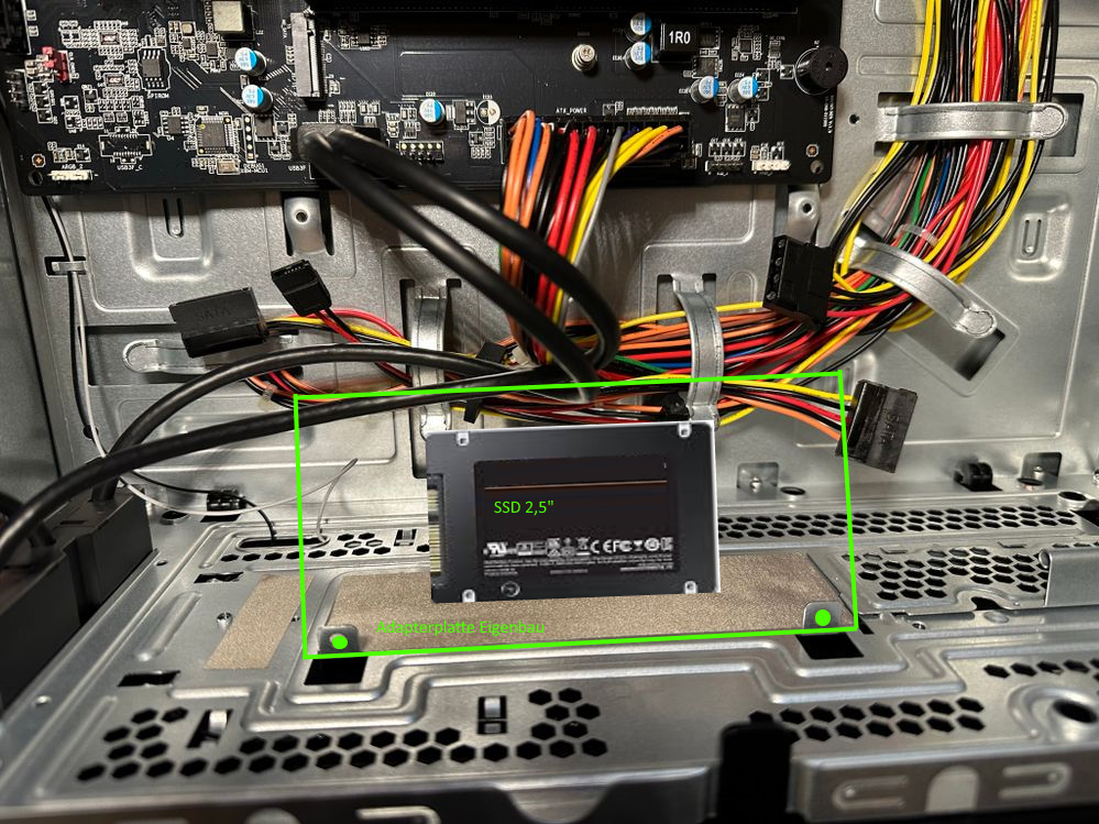

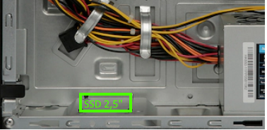

Wenn du den ganzen Rechner betrachtest kannst du eine SSD 2,5" hier einbauen:
oder wenn du handwerklich Talent hast, fertige dir eine Adapterplatte selber an aus Acrylglas (eine dünnes Frühstücksbrett aus Kunstoff geht auch),
befestige sie an den beiden vorhandenen Laschen . auf der Platte schraubst du die SSD 2,5". Datenkabel musst du dann noch besorgen.

Moin Fishtown,
vielen Dank für Deine ausführlichen Erklärungen und Zeichnungen.
Damit habe ich jetzt mehr als genügend Möglichkeiten meinen Rechner zu erweitern.
MfG Made
