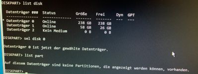

Allerdings habe ich dann versucht den Bootmanager mittels fixmbr, wie hier beschrieben zu fixen
https://www.heise.de/tipps-tricks/Windows-10-Bootmanager-reparieren-so-geht-s-4268553.html
Das hatte keinen Erfolg, weil offensichtlich die ganze SSD als leer angesehene wird, wie im Screenshot erkennbar (2TB HDD war abgeklemmt und ist deshalb nicht gelistet. Datenträger 1 ist Win10 USB Bootstick)

@Polygonmaschine
Das könnte nur und auch nur im begrenzten Umfang ein Datenrettungsservice. Und eine solche Rekonstruktion kann tausende Euro kosten, wenn es überhaupt geht.
Kannst Du denn mit dem Win 10 Stick jetzt Windows neu auf dieser SSD installieren?

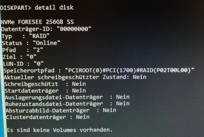

Was mit im zweiten Bild auffällt ist dass gesagt wird, sie sei in ienem  Raid-Verbund online??? Hattest Du ein  RAID zusammen mit der anderen HDD eingerichtet? Glaub ich zwar nicht, aber komisch ist die Meldung schon.
Dann weiss ich nicht ob diskpart überhaupt eine Plattenstruktur auf einer vereinzelten Raid-Platte erkennen kann.
Ich glaube Du musst dich damit abfinden dass deine Daten auf der SSD verloren sind. Aber vielleicht gibt es noch User hier die dir zielführende Tipps geben können, nämlich die Daten von einer Platte ohne logische Struktur auslesen zu können.
