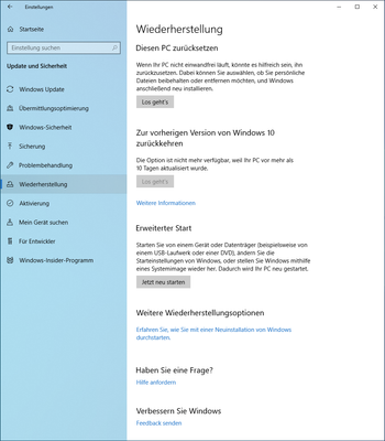

Hallo @PMLakeman
Unter Win10 1909 ist die Option fürs Rücksetzen auf vorherige Version unter Einstellungen / Update und Sicherheit / Wiederherstellung zu finden:

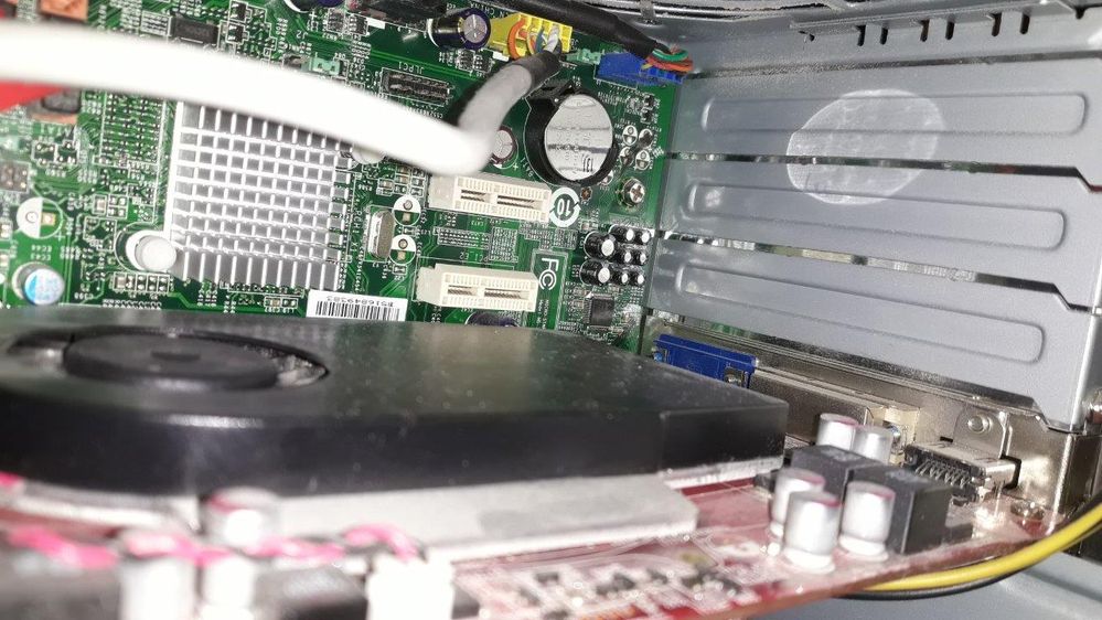

Nach mehreren Versuchen konnte das Problem bisher nicht gelöst werden.
Daher möchte ich jetzt die HD 6670 Grafikkarte durch eine Nvidia GT 1030 ersetzen.
Bin mir aber unsicher, weil der verfügbare Platz doch sehr knapp ist.
Falls die Karte 2 Slots braucht, wäre das wohl zu eng.
20191212_173951.jpgHat jemand von euch schon mal auf diesem Bord die Karte ersetzt?
