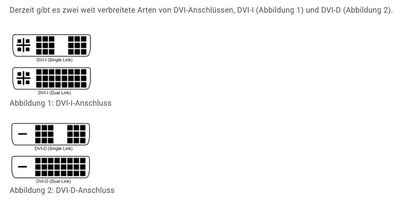

@Riedmann
Kontrollier doch mal den Anschluss des Monitors und vergleiche mit der Abbildung
Sind beide Anschlüsse, also PC und Monitor, identisch ?
Gruß Farron
Irgendwas ist immer
Riedmann
Nachricht 5 von 15
10.096 Aufrufe
Nachricht 5 von 15
10.096 Aufrufe
am PC hab ich die Abb 2, den unteren Anschluss,
am Monitor einen DP Stecker.

@Riedmann
Du benutzt also ein Kabel von DVI-D auf Displayport. Hast du außer dem Monitor auch das Kabel aus dem Büro mitgenommen ?
Ansonsten kann ich nur raten 🙄
Kabel defekt oder falsche Einstellung des Monitors (Auflösung und/oder Hertz) oder in Windows könnte die Monitoreinstellung auch unrichtig sein.
Gruß Farron
