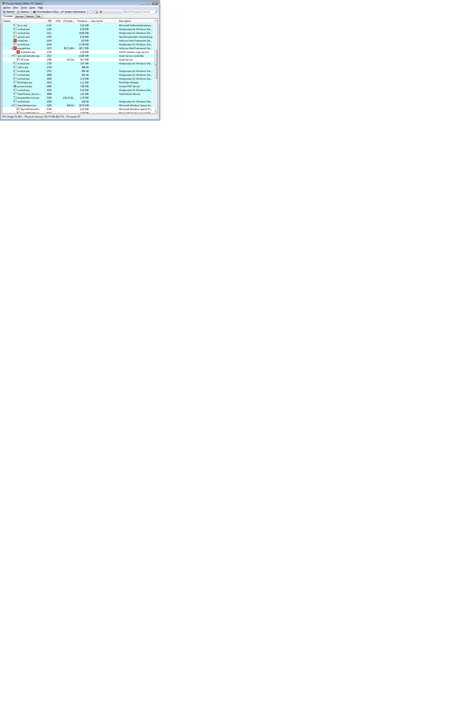

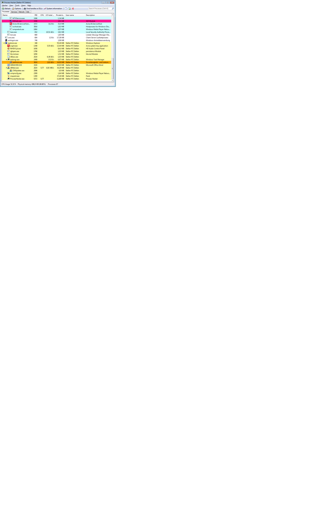

Dann habe ich eine Frage zu dem Prozeßhacker. Ich habe Screenshots eingefügt. Kannst Du mir die Farben da interpretieren.
Was muß ich tun, damit die svchost.exe nicht so viel CPU frißt ?
Was muß ich tun, damit der Avira Virusscanner wieder geht.
Danke für Eure Hilfe.

leider kann ich dir bezüglich der Grafiken nicht helfen, denn - wie du selber sehen kannst - sind diese so klein, dass beim besten Willen nichts zu entziffern ist.
