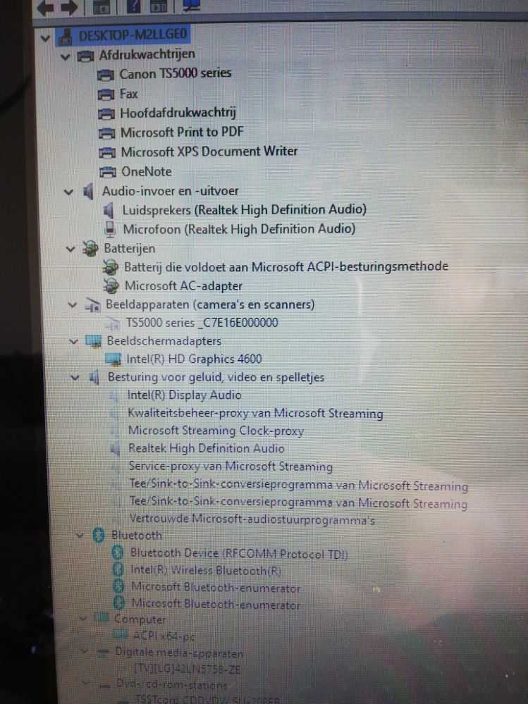

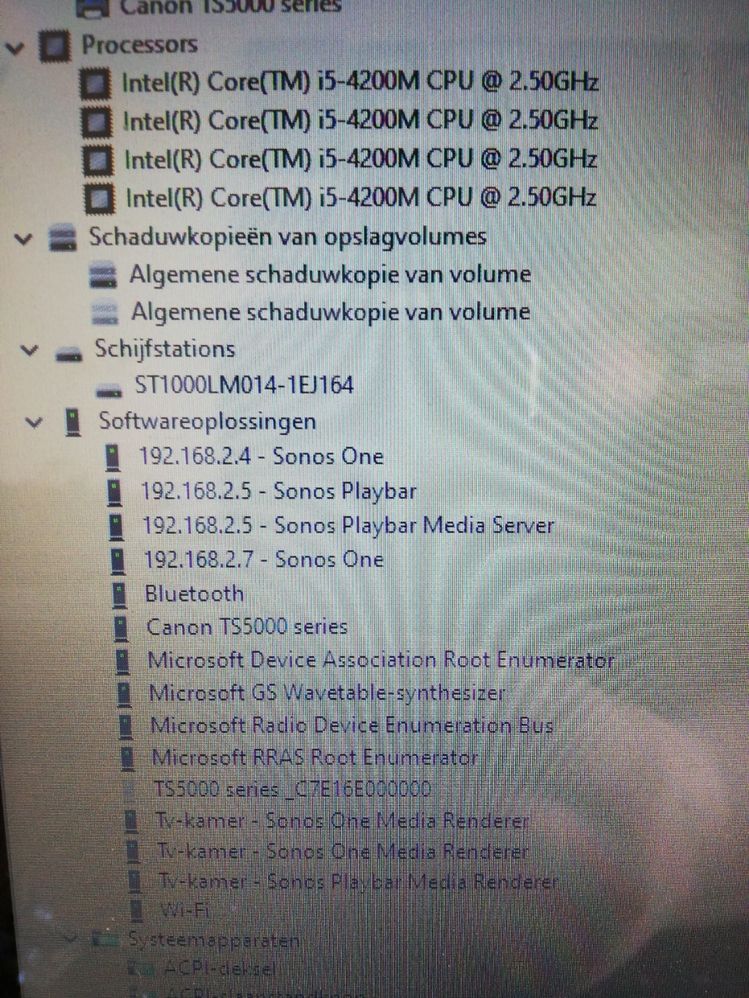

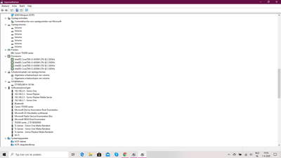

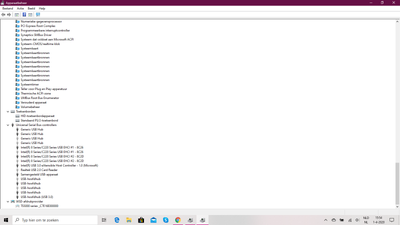

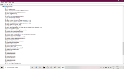

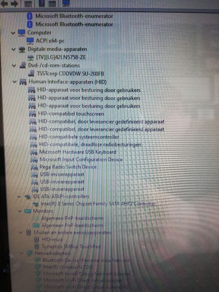

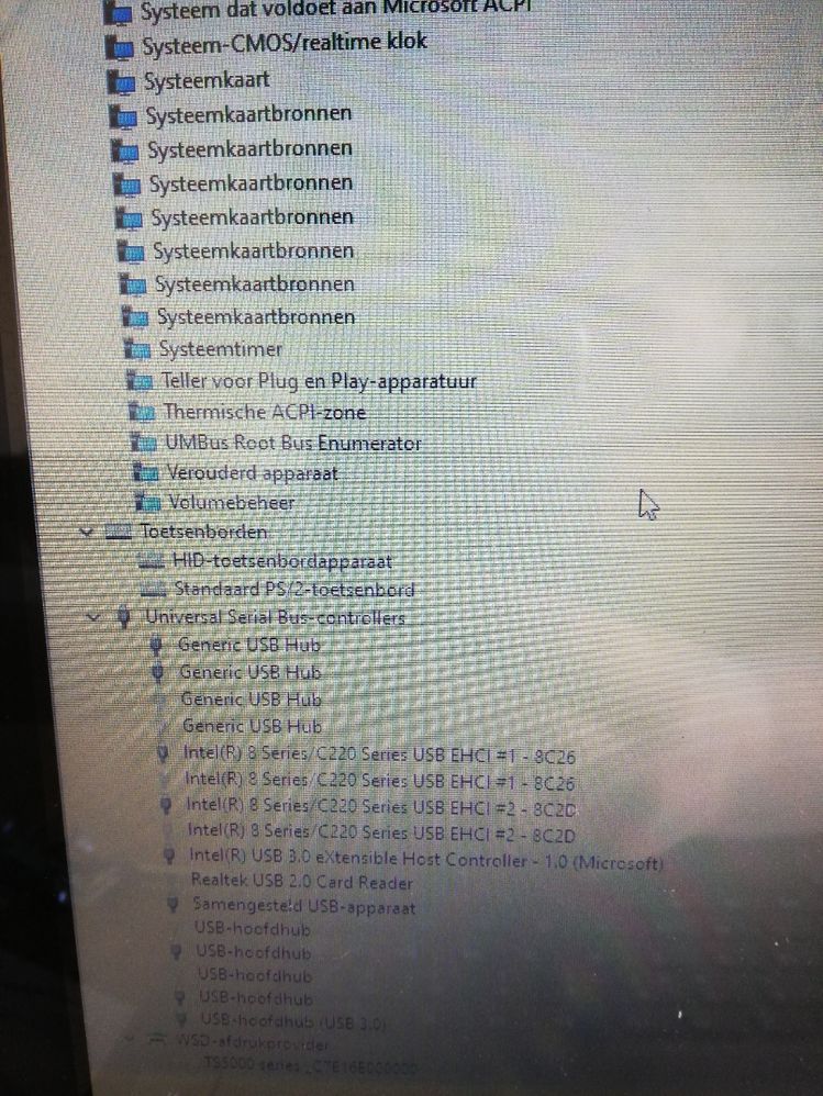

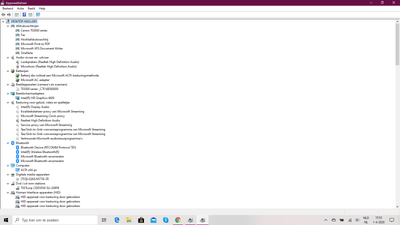

ww85_0-1585749208491.pngww85_1-1585749224921.pngww85_2-1585749251211.pngww85_3-1585749263181.pngww85_4-1585749281754.png
@Snorlax
 ik hoop dat ik zo de printscreens goed heb toegevoegd zie namelijk geen compleete plaatjes ervan enkel driehoeken.

Message 6 sur 8
6 923 Visites
Message 6 sur 8
6 923 Visites

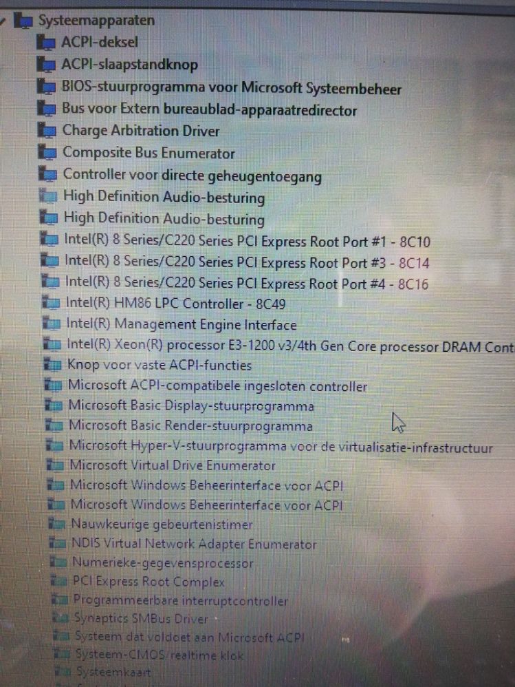

IMG_20200401_160033.jpgIMG_20200401_160057.jpgIMG_20200401_160113.jpgIMG_20200401_160133.jpgIMG_20200401_160153.jpgIMG_20200401_160210.jpg

Hallo @ww85,
Het enige beeldapparaat wat aanwezig is, is zo te zien je Canon TS5000 printer.
Je zou eens kunnen proberen om die los te koppelen, en kijken of dan de webcam terugkomt in apparaatbeheer.
Als dat niet het geval is, zou je nog kunnen controleren of je de webcam kunt inschakelen met een toetsencombinatie.
Er zou dan bij een van de functie toetsen op je toetsenbord een camera icoontje moeten staan.
