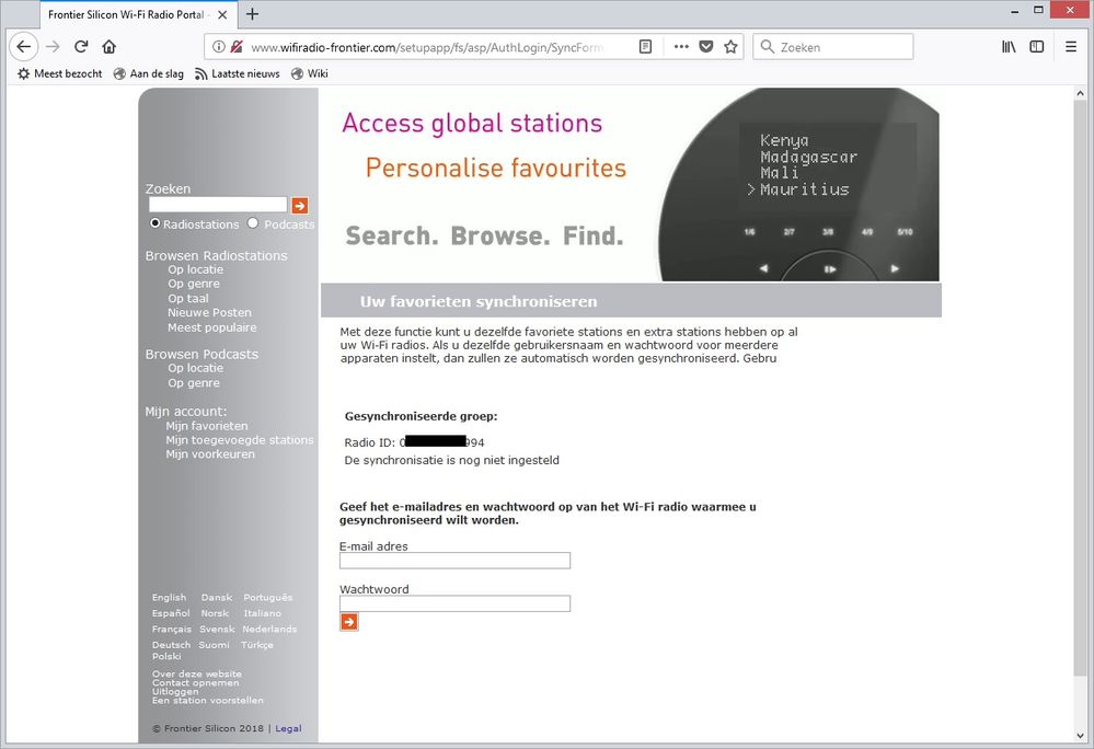

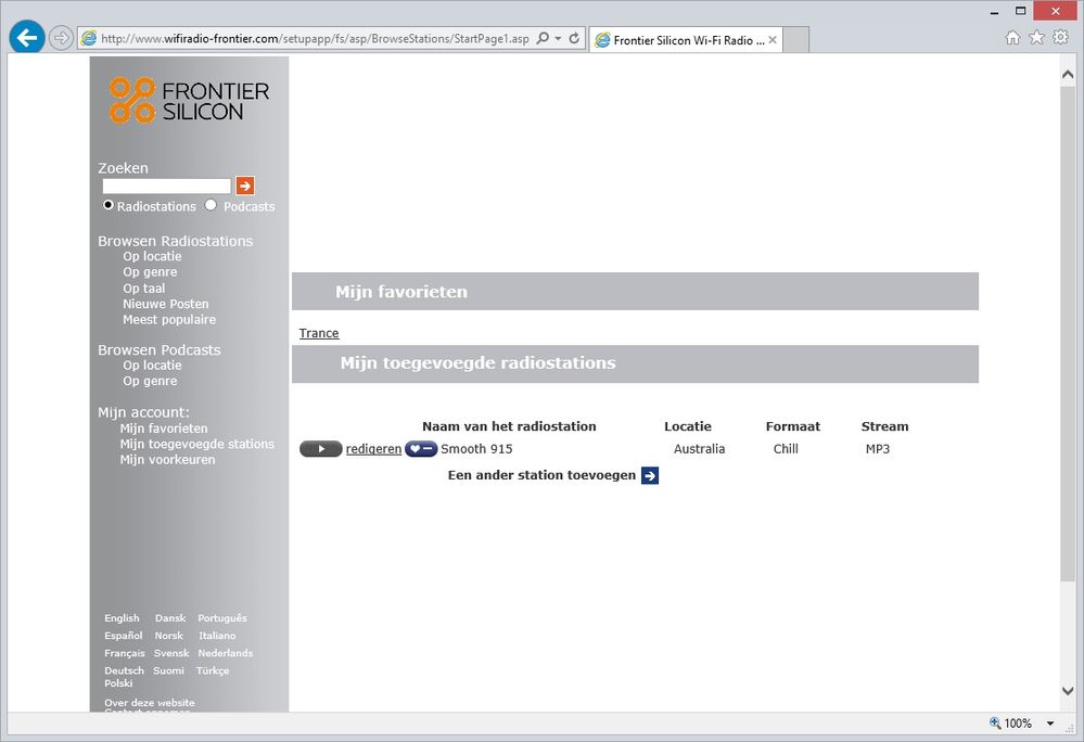

Mij is het wel gelukt om de Internet Radio bij Frontier te registreren. De timing van het opvragen van een code in het apparaat en het registreren op http://www.wifiradio-frontier.com is belangrijk. Daar mag niet teveel tijd tussen steken. Zie ook de screenshots die ik hiervan gemaakt heb.
Maar de functies om eigen stations naar de radio te synchroniseren lukt niet, zoals het op de medion Internetradio portal wel werkte.

Dat klopt  Het registrerengaat wel maar het toevoegen of favorieten opslaan gaat niet   Ik ben ook met Medion Nederland in gesprek maar dat schiet nog niet echt op. Hopelijk komt er snel een oplossing
