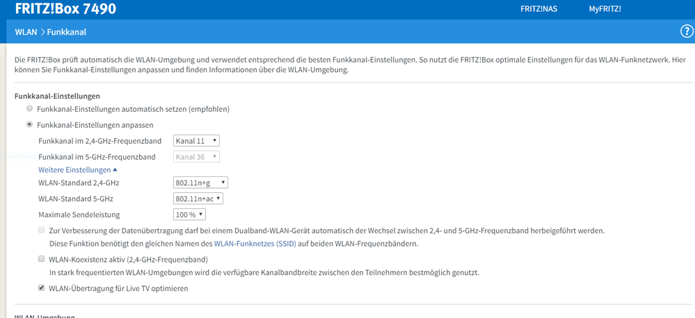

Hallo Andi, als die Boxen fast eine Woche lang funktioniert haben, hatte ich noch nichts an den Einstellungen geändert. Nachdem sie dann plötzlich wieder permanent lange Aussetzer hatten habe ich: 5 GHz Netz ausgeschalten. Verschiedene feste Kanäle vergeben. 5 GHz umbenannt .......
Aktuell hilft nix, es gibt mehr Aussetzer, als das ich eine Verbindung habe. Anbei noch mal die aktuellen Einstellungen von meinem WLAN, als Anhang. Hast Du noch weitere Ideen? Und warum soll ich das 5 GHz Netz ausschalten, wenn die Boxen doch 5 GHz fähig sind? Kann es sein, dass die Boxen mal WLAN  über die Fritz Box beziehen und mal über den Fritz Repeater? Da meine Box im Keller ist, brauche ich den Repeater um in der Wohnung mit allen Geräten Empfang zu haben.Unbenannt.PNG

Hallo @Betti2.
Sorry, dass ich erst jetzt antworte. Ich habe irgendwie keine Benachrichtigung bekommen, dass du geschrieben hast.
Also liegt es schonmal nicht rein an der Tatsache, dass parallel ein 5GHz ausgestrahlt wird. Sonst hätte es ja die eine Woche lang auch nicht fehlerfrei funktioniert.
Was ist denn "Aktuell" anders, als in der einen Woche, wo es einwandfrei funktioniert hat?
Einfach nur um sicherzustellen, dass sich das Radio und die Boxen im selben WLAN-Netz befinden. Ich bin zwar jetzt kein Routerfirmwareprogrammierer, aber ich weiß aus Erfahrung, dass sich die Routerhersteller auch nicht immer an die Standards halten. Manche Modelle reagieren etwas pingelig, wenn es um netzübergreifende Datenübertragung geht. Auch die Bedienungsanleitung sagt ja schon:
Möchte ich nicht ausschließen. Gerade bei solchen nicht eindeutigen Fehlerbildern versuche ich immer, die gesamte Netzwerkkonfiguration zunächst einmal auf ein Minimum (ohne Repeater und sonstigen Netzwerk Schnickschnack) herunterzufahren, um mögliche Fehlerquellen zu reduzieren. Sollte sich herausstellen, dass es dann funktioniert, kann man seinen ganzen Kram ja nach und nach wieder dazuschalten und schauen, ab wann es nicht mehr funktioniert.
Vielleicht gibt es in deiner Wohnung auch irgend welche Störquellen, die sich negativ auf das WLAN auswirken. Du kannst ja das Radio und die Boxen mal zu einem Bekannten bringen, der in einem anderen Haus wohnt, einen anderen Internetprovider hat und einen anderen Router besitzt und dort einmal testen, ob die Geräte auch Aussetzer haben.
