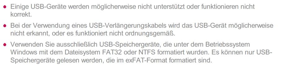

Ein Beispiel meines Oled-TV.
So sollte es sein bei zeitgemäßen Neugeräten.
