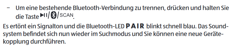

Moin @Leander_dkmyr und willkommen
warum wurde das Gerät eingeschickt und das Board getauscht?
Hast du es mal anders herum versucht, also erst trennen und dann koppeln?

@Fishtown Also ganz genau weiß ich das nicht ich meine weil die lichter nicht gingen.
Das habe ich auch schon versucht aber ohne Erfolg 😅

Moin @Leander_dkmyr
bleibt nur aufschrauben, eventuell wurde die BT Antenne beim wechsel nicht wieder angeschlossen.
