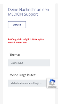

Guten Tag in die Community
Edit by Admin:
Persönliche Daten gelöscht. Bitte die Nutzungsbedingungen beachten.
Danke für den Hinweis. bernd-stoewer
Es war mir nicht möglich den SUPPORT zu reichen deshalb habe ich die Daten hier veröffentlicht.
VERSUCHE SUPPORT PER E-MAIL
ZU KONTAKTIEREN:
Am 19.11. und 20.11.2021 mehrmals versucht eine E-Mail an den Support zu senden.
Ich bin eingeloggt mit meinen Daten die auch richtig sind. Sicherheitsmechanismus von Google („CAPTCHA“).
Alle Versuche scheiterten!
(Prüfung nicht möglich bitte später noch mal versuchen)
HOTLINE:
... Ich möchte doch bitte einen anderen Browser benutzen ...
Beide Browser, Chrome und Opera.
Browser Versionen auf dem neuesten Stand.
(Tablet, Smartphone Android)
Angehängte Datei Screenshot. Persönliche Daten retuschiert.
Ich habe 6 Audio Dateien erstellt mit diesem Fehler.
Wie soll ich nun den Support erreichen? Hat jemand eine Idee oder ein Tipp?

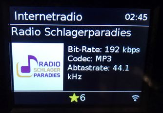

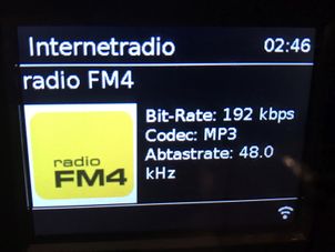

ich habe das Gerät seit Weihnachten mit der aktuellsten Firmware 1A26
Bei mir tritt das Problem mit der hohen kurzen Laustärke beim Einschalten auf, wenn ich einen Internetradiosender höre, der mit Codec MP3 192kbit sendet
(muss genau die 192 Kbit sein, bei höheren Bitraten wie z.B. 256 Kbit gibt es keine Probleme)
Beispiele
radio FM4 (einfach nach "FM4" suchen) und Radio Schlagerparadies
Vielleicht könnte da nochmal jemand aus der Medion Entwicklung draufsehen 🤔
viele Grüße, Christof
