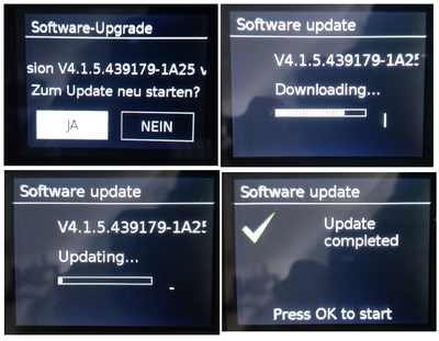

Beim Einschalten wurde angezeigt, daß ein Software-Update erhältlich ist. Habe dann das Update mit Hilfe der "Ja"-Buttons installiert.

heute wurde beim Einschalten ein Update angekündigt, das ich dann auch durchgeführt habe (siehe Screenshots), und siehe da: das Problem ist beseitigt!!!
Egal, ob ich das Datum über DAB oder über NET abrufen lasse, beim Einschalten sowohl von DAB als auch FM ist kein Knack mehr zu hören, und die Lautstärke hat gleich den voreingestellten Wert. So soll's sein!

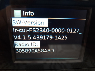

Habe jetzt gerade das Update per manuelle Update suche angeboten bekommen und auch soeben gemacht.
Meine jetzige Version ist ( ir-cui-FS2340-0000-0127_V4.1.5.439179-1A25 )
Das Gerät ist komplett neu gestartet ich musste sogar Uhrzeit und Datum neu stellen.
Leider wurde bei mir der Fehler beim Internet Radio nicht behoben.....
Das Radio startet nach wie vor beim Internetradio mit kurzzeitiger extremer Lautstärke.....
Schade hätte mich gefreut wenn der Fehler damit behoben worden wäre.......
Keine Ahnung ob ich das Gerät mit diesem Bug behalten soll!

Hallo Zusammen,
es hat funktioniert. Aktuelle SW-Version:  ir-cui-FS2340-0000-0127_V4.1.5.439179-1A25
