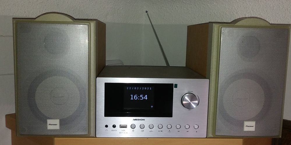

Hallo OliverG!
Besitze eine Fritz Box 7582 die noch dazu in einem Meter Abstand vom Medion Gerät steht. Meine Aktuelle Geschwindigkeit: ​↓ 20,9 Mbit/s ↑ 5,2 Mbit/s glaube kaum das die
Geschwindigkeit fürs Radio zu wenig sein dürfte den beim streamen zum Sky Receiver 1 Etage höher und 8 Meter weiter vom Router läuft ja auch problemlos. Der Router
ist bei mir auch nie im Schlaf oder Standby Modus immer Vollzugriff ( Dab-Internet-Anlage-Kueche     WLAN - 2,4 GHz ) im Heimnetz!
Auch wenn ich die Aktualisierung auf keine stelle ändert sich bei mir nie etwas, das Ding kracht einfach jedesmal beim einschalten!!
Habe auch schon alles Mögliche an Szenarien ausprobiert um dem Einschaltimpuls zu elemenieren keine Chance (ausser beim auschalten auf eine andere Empfangsquelle zu stellen oder die Lautstärke auf null zu stellen) meine Frau die das ab und zu vergisst ist deswegen von diesem Gerät jedenfalls genervt.
Aber wie schon erwähnt bei mir ist dieses Fehlverhalten des Gerätes gerade in diesem Mode Bereich (Internet Radio) markant störend deswegen ich es ja eigentlich gekauft habe auch wenn es "nur" beim einschalten ist und auch der niedrige Preis kann dieses Fehlverhalten nicht relativieren.
"Aber wir wollen auch nicht nur meckern. Die Lautsprecher sind immerhin 2-Wegebassreflexboxen. Im Klangprofil Rock oder Höhen +10, Bässe +8 bin ich mit dem Klang zufrieden, auch in Bezug auf den gezahlten Preis."
Das man keinen Porsche um den Preis von einem VW kriegt ist mir schon klar!!
Na ja will zwar auch nicht meckern bei dem Preis..... musste aber auch hier nachbessern!!
Meine Frau so wie auch ich bekamen von den Resonanzen der Boxen Kopfweh bzw. der Klang ist sehr unsauber, Mitte fehlt total und auch der Rest hört sich hohl an..... hab mal Pioneer Regalboxen von meiner alten Anlage zum probieren drangehängt.... und jetzt der Klang ist um ein vielfaches sauberer satter und auch wärmer.
(Entschuldigung zu meiner Meckerei wenn auch nur am Rande) aber vielleicht auch ein kleiner Tipp für andere falls jemand mit dem Klang auch nicht so zufrieden ist.
So das war jetzt warte ich mal wie weitergeht und werde die Anlage noch nicht retonieren.....
mfg Wrussi
