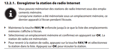

Bonjour.
Je viens d' acquérir cette mini chaine Radio CD USB.
En mode RADIO INTERNET , j'ai réussi à mémoriser une Radio , mais ne réussis pas en en mémoriser d' autres .
Y a-t-il un détail dans la procédure que je ne vois pas ?
Cordialement .

Bonjour @Guy50 ,
Voici les instructions comment mémoriser les stations :
Dans le cas où cela ne fonctionne pas, veuillez essayer de restaurer les réglages par défaut de l’appareil.
Si la radio Internet ne réagit plus aux saisies ou en cas de problèmes avec la connexion réseau, il peut être nécessaire de restaurer les réglages par défaut de
l’appareil.
 Si votre appareil ne réagit pas, éteignez-le avec l’interrupteur ON/OFF et attendez quelques secondes avant de le rallumer.
 Restaurez ensuite les réglages par défaut du menu en ouvrant le menu CONFIGURATION -> RÉGLAGES D’ORIGINE et en validant la demande de confirmation suivante par OUI.
La procédure d’installation doit être à présent relancée.
! Veuillez noter que tous les réglages, par exemple la clé réseau, seront perdus définitivement en cas de réinitialisation et devront être saisis à nouveau.
