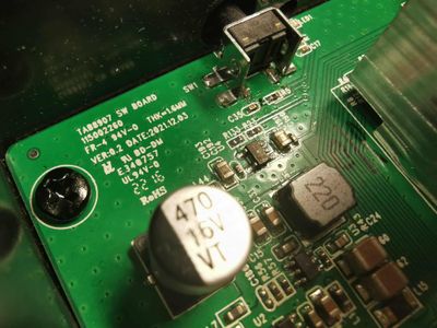

Hallo, danke für die Antworten. Nach langer Zeit habe ich einen guten Service gefunden, der die Tonunterbrechung behoben hat. Es stellte sich heraus, dass die Hauptplatine durchgebrannt war, und wir haben sie ausgetauscht. Das Problem mit dem Subwoofer ist jedoch, dass die Bluetooth-Platine durchgebrannt ist. Das Problem ist, dass ich sie nirgendwo als Ersatzteil finden kann. Ich füge ein Foto der Platine bei und frage, ob jemand eine hat, um sie zu kaufen. Vielen Dank im Voraus.
