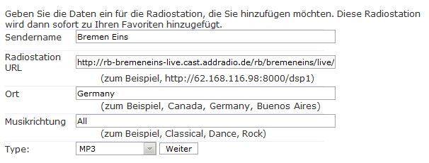

In der Senderliste finde ich nichts Neues.  Gibt es eine Möglichkeit, Sender direkt aufzurufen?  Oder kann man die zur Verfügung gestellte Senderliste korrigieren lassen  bzw. Hinweise geben?  Der Versuch, die vom Sender bereitgestellte URL im Internetportal als Favorit einzugeben, führte zu einer Fehlermeldung.

Hallo @gemifa
willkommen in der Community.
Mit dieser URL
http://rb-bremeneins-live.cast.addradio.de/rb/bremeneins/live/mp3/128/stream.mp3
und diesen Eintragungen im Radioportal
funktioniert es bei mir.
Iks-Jott
Nachtrag: Aber auch mit dieser http://dl-ondemand.radiobremen.de/bremeneins.m3u

Vielen Dank für die schnelle Antwort.
1. Mit der M3U-URL  klappt es jetzt bei mir auch  🙂
2. Wie weit muss ich die URL bei MP3  eingeben?  Sichtbar im Bild nur bis live - dann kommt  "Medium nicht abspielbar"
    Oder muss ich fortsetzen bis  stream.mp3?

Sorry - Frage 2 erübrigt sich - war etwas paddelig!
