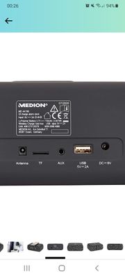

Ich brauche für das Radio einen neuen Antennenstecker inkl Kabel .... kann mir da einer weiterhelfen???

Moin @thogoe und willkommen
in Medion Shop ist leider keine Antenne als Ersatz gelistet.
Du kannst aber dir ganz einfach eine selber bauen.
Altes Netzteil benutzen mit passenden Stecker, wenn du keins hast , gibt es für ganz kleines Geld auf jedem Flohmarkt.
(Radio mitnehmen nicht vergessen, so kannst du gleich sehen ob der Stecker passt)
Netzadapter abschneiden, so das du nur Stecker und Kabel hast, Länge 1,60mtr. nun noch die zwei neben einander liegende Kabel
auf einer Länge von 80cm von einander trennen. Fertig. (T-Antenne) sieht dann in etwa so aus:https://www.reichelt.de/de/de/radio-wurfantenne-mit-koax-kupplung-goobay-68850-p220554.html?PROVID=2...

Ja prima , danke für die Info.
