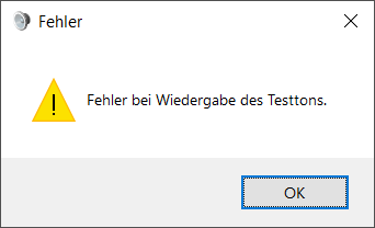

😂also ein wenig Ahnung habe ich schon. So einfach ist das leider nicht. Den BT Kopfhörer bitte wieder aus deinem Gedächtnis streichen.
Der ist nämlich aus und wird auch nicht mehr angezeigt unter Geräte Manager. Es geht nur um die Lautsprecher. Wenn ich was widergebe, kriege ich diese Fehlermeldung von windows media player ==> "Es kann kein Audiogerät gefunden werden. Stellen Sie sicher, dass Kopfhörer oder Lautsprecher angeschlossen sind. Suchen Sie für weitere Informationen auf Ihrem Gerät nach „Audiogeräte verwalten“ 0xc00d36fa.

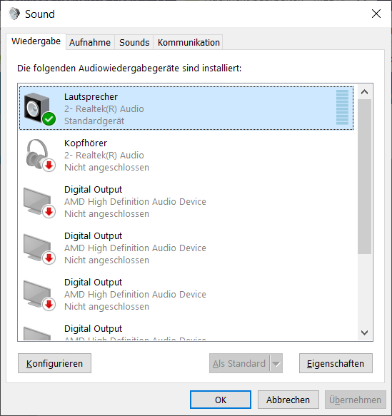

Vorab, deine Screenshots sind noch nicht sichtbar, werden erst morgen freigeschaltet.
Aber mit deiner Ahnung solltest du ja ein paar grundlegenden Einstellungen über Sound  und Speaker kennen. das hat wenig mit dem Geräte-Manager zu tun.
Wenn also in der Sound-Konfiguration die Speaker deaktiviert wurden, da die Soundausgabe über die BT-Kopfhörer erfolgen sollte, werden die Speaker nicht wieder automatisch in den Windows-Sound Einstellungen als Ausgabegerät aktiviert.
Zumindest solltest Du da nachsehen; der BT-KH Eintrag im Geräte-Manager hat damit weniger zu tun, der wird da ja nur als Bluetooth-Gerät gelistet.
Wenn in Systemsteuerung -> Sound die Speaker noch gelistet als "Deaktiviert" stehen, ist es einfach sie im Kontextmenü ´zu aktivieren.
Wenn die Speaker unter Ausgabegerät nicht mehr gelistet werden, also als Eintrag nicht mehr vorhanden sind, dann hilft es das weisse Lautsprechersymbol im Systray nach versuchtem vergeblichem Start eines Musikstückes doppelt zu klicken.
Dann startet eine automatische Problemhilfe zur Fehlerbehebung der Wiedergabe von Audiodateien, und die Speaker werden wieder als aktiviertes Wiedergabegerät in Sound gelistet. Zu den Soundeinstellungen kannst Du auch durch Rechtsklick auf das weisse Lautsprechersymbol  --> Wiedergabegeräte gelangen.

Es sollte aber ein Treiber-Verzeichnis "Drivers" auf der D:\ oder E:\ Partition vorhanden sein, die bei der Auslieferung mitgeliefert und installiert wurden.
Gibt es dort einen AMD Audio High Definition Device-Treiber, der ja anscheinend installiert gewesen sein musste? So dass jetzt in den Soundeinstellungen dieses AMD Audio Device als nicht installiert gemeldet wird?
Und mache doch bitte mal einen Screenshot vom Geräte-Manager mit geöffneten Sound Kategorien, als Audio-,  Video u- Gamecontroller mit seinen Unterkategorien und auch von den Audio Ein- und Ausgängen.
