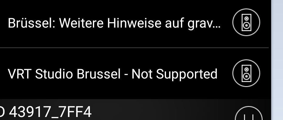

Net deze speaker, LIFE P61142, binnengekregen.
Was redelijk blij om een smart speaker binnen te krijgen met presets zodanig dat je eens op een knop kan drukken ipv tegen een device te moeten praten.   Echter is er een probleem, daarom maar weer even een account aanmaken hier of dit eens kan nagekeken worden.
1 van de favoriete zenders hier in Belgie is Studio Brussel.  Nu deze speelt op diverse toestellen hier af via Tunein en dacht ik dat het een ei'tje zou zijn om deze op de eerste preset te krijgen. Zelfs op een toestel van 2013 speelt deze zonder probleem af.
Na de app Medion Speaker geinstalleerd te hebben (nog nooit geupdate precies?) en met de speaker succesvol verbonden te zijn zocht ik op Tunein wat rond. Geen idee wie deze implementatie gedaan heeft maar deze werkt nog niet voor de helft. Zoek op taal en je vindt werkelijk niets ('nothing' zoals het er mooi staat).  Ook kan je niet inloggen met een Tunein account wat het gemakkelijk zou zijn om daar de favorieten van te halen.
Nu komt het probleem.  Als ik zoek naar Studio Brussel dan vind ik deze wel maar staat er  'not supported' bij terwijl de andere zenders van deze groep met identieke streaming aanwezig zijn en dus wel werken. Dus streamen kan je al niet en je kan bijgevolg de preset niet toevoegen.
Uiteraard staat er de laatste firmware op, is het toestel al gereboot, is mijn telefoon van de laatste generatie etc.

Ik snap niet goed wat je daar mee wil zeggen?  We spreken hier over TuneIn radio, een app die ook bestaat op Android, IOS etc.
Als er een probleem mee is in de Medion app, wat ik dacht ik toch duidelijk omschreven had, en 100% checkbaar is moet Medion en niet de klant er toch achtergaan zou ik zo denken?
Op mijn gsm, in de auto etc spelen alle zender van de VRT, dus ook de zender ik heb vermeld, perfect af via TuneIn radio.  Zelfs via Alexa kan je op de luidspreker de zender laten afspelen. (maar weer niet koppelen aan de knop of gebruiken in de app wat de bedoeling is).  Als ik op de Alexa app ga kijken maakt deze ook gebruik van TuneIn.
We zijn nu bijna een maand verder na aankoop. Eerste keer een ticket geopend en heel het probleem punt per punt uitgelegd. Dan kreeg ik een mail dat er nieuw systeem was waar ik dan weer heel de boel mocht schrijven. Na een dag kreeg ik dan de melding met de vraag of er de laatste firmware op stond en de melding dat ik gewoon via bluetooth deze zender kon streamen van mijn telefoon.
Er komt zelfs nog geen enkele bevestiging dat er een probleem is terwijl dit gewoon binnen de 5 minuten getest kan worden.  Medion speaker downloaden, koppelen met speaker, TuneIn selecteren, Search 'VRT studio Brussel' en dan zie je de kanalen staan en bij de hoofzender staat dan 'Not supported'. --> Dus zoals je omschrijft dat de zender er niet tussen staat klopt niet, maar dat stond eigenlijk al in mijn eerste bericht.

Denk bij de onderstaande foto's wel te verstaan dat dit de app is die je moet downloaden om de speaker te bedienen.
