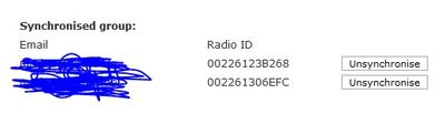

Hallo, folgendes Problem tritt bei dem Internetradio (MD 87566) auf:
Ich habe mich auf der (Medion) Onlineseite registriert - kann dort auch z.B. Favoriten erstellen
Leider sind diese nicht auf dem Internetradio sichtbar (Internetradio-> Favoriten)
Zugriffscode wurde auf dem Radio generiert und mehrfach direkt auf der Internetseite gespeichert
Auf der Internetseite werden alle eingegebenen Radios angezeigt - jedoch keines hat die richtige Radio-ID (welche im Radio-Systemmenü angezeigt wird und der MAC Adresse entspricht)
Folgende Versuche brachten keine Abhilfe:
- Firmware Upgrade auf .... RC10
- Reset auf Werkseinstellungen
- neuen Account angelegt und wieder wird eine falsche Radio ID angezeit:
Radio IDRadio ID
Ist das Gerät defekt ? Hardwareschaden und zurücksenden oder hat jemand einen Vorschlag?

Hallo @Basinus und herzlich willkommen in der Community.
wenn du immer falsche IDs im Portal angezeigt bekommst, bist du, wie ich in diesem Beitrag schon einmal erklärte, höchstwahrscheinlich im falschen (englischen) Wifiradio-Frontier-Portal.
Ich habe die IDs aus deinem Screenshot gelöscht. Bitte setze das Radio einmal über das Menü auf die Werkseinstellungen zurück, melde dich in der Medionvariante an und registriere das Radio dann erneut.
Wo du später am Radio deine im Portal hinzugefügtren Sender findest, hatte ich im unteren Bereich dieses Beitrags erklärt.

Hallo Andi + Community,
erstmal euch allen ein frohes und gesundes Neues Jahr.
@Andi: Ja ich habe mich immer in der Medionvariante angemeldet : http://internetradio.medion.com/
Nun habe ich es wieder versucht, die email-Adresse war komplett zurückgesetzt (nicht mehr in der Datenbank), also nochmals registriert, alles wieder eingegeben und et voila es funktioniert (hat die richtige Radio ID).
Verstehe aber trotzdem nicht wieso es jetzt auf einmal funktioniert hat.
Ich habe jedoch noch einen weiteren Fehlversuch mit einem anderen email Account gehabt (kann also auch gelöscht werden):
