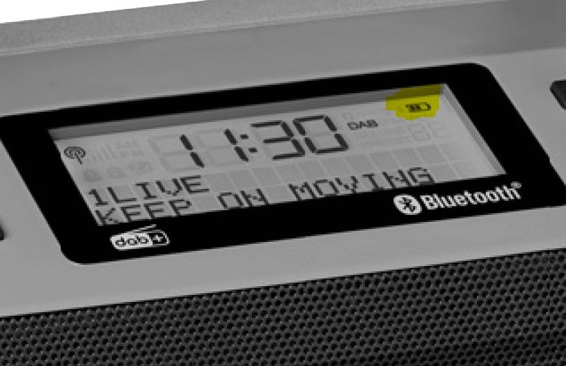

Einerseits findet sich in der Bedienungsanleitung auf Seite 9 folgender Hinweis:
Das „auch“ bedeutet „sowohl im Betrieb, als auch im Standby“.
Andererseits hat mir auch die Fachabteilung bestätigt, dass das Radio auch im Betrieb geladen werden kann. Erkennbar am pulsierenden Batteriesymbol.
