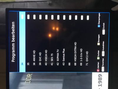

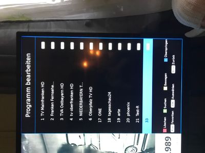

Medion Live Ultra HD Tv gekauft . Bei der Bearbeitung der Sender fehlen Plätze .  Wie soll ich das sotieren wenn einige Ziffern nicht da sind ? Zb. 1-6 ist da und dann wieder 10-14 und zb 20-28 usw.

Moin @Anja00 und willkommen
LCN ausschalten (Programmnummern bleiben beim löschen erhalten, Sender neu suchen.
siehe auch BDA S.48
du hast ja auch noch die Möglichkeit eine Favoritenliste anzulegen.

@Anja00...
hallo, ich denke die vergebenen "programmnummern" sind die vom Kabel-TV/Sat-TV betreiber vorgesehenen nummern, die der TV benutzt.
endweder du lebst mit diesen nummern, oder du verschiebst die sender nach belieben.
z.B. sender auswählen, "Bewegen" oder "Sortieren" wählen, dann mit hoch oder runter (bzw P+ P- ) den sender position für position nach unten oder oben bewegen...
bei meinem TV kann ich auch direkt die neue programmnummer eingeben, an die ich den gewählten sender hingeschoben haben möchte. ist unter dieser nummer schon ein sender abgelegt, dann verschibt sich deren platz um eine nummer nach hinten.
ich hoffe dein TV hat eine ähnliche funktion (ich habe einen anderen TV als du).
