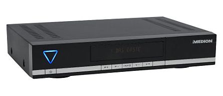

Grüße an alle
Ich entschuldige mich für meine schlechte Übersetzung dieses nur Google. Ich möchte das Problem zu stellen, und ich hoffe,
sie zu beantworten, trotz der Schwierigkeiten in der Kommunikation.
. Ich habe einen MEDION LIFE P24200 (MD 24077
Ich möchte Informationen darüber, wie kann ich mich anmelden PVR und danke
Wiemelde ich mich Filme
Wie Software Gerät
dankeMann (fröhlich)

Hallo marokkanisch,
ich glaube ich verstehe deine Anfrage
Du möchtest Filme aufnehmen (PVR)
Da gibt es einen Trick bei dem Receiver.
Du musst folgenden machen:
Zuerst MENU -> HAUPTMENU -> KONFIGURATION -> EMPFANG die Option SATELLIT B - C auf UNGENUTZT gestellt werden. Ferner muss die Option SINGLE LNB auf AN gestellt werden. Erst dann sind Festplattenaufnahmen möglich.
Ich hoffe ich konnte dir weiterhelfen

  Ich wünschte, ich mir im Detail erklärt Frustrierte Smiley   Wie melde ich mich Datum, da die Tasten funktionieren nicht  Und ich wiederhole Ihnen meinen Dank für Ihre Antwort
