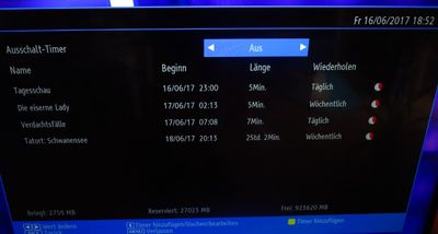

Ich habe gegen 19 Uhr drei Aufnahmetimer erstellt:
- 23:00 Uhr, täglich
- 02:13 Uhr, wöchentlich
- 07:08 Uhr, täglich

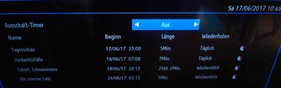

Eben habe ich geprüft, und es sind nur die ersten beiden Timer aufgenommen worden. Alle Timer sind aber noch vorhanden und entsprechend der Vorgabe (täglich/wöchentlich) "weitergerückt".
Für mich sieht es so aus, dass die Aufnahme nicht funktioniert, wenn das Gerät längere Zeit ausgeschaltet ist (die ersten zwei wurden noch aufgenommen, der dritte nicht mehr).
Ich habe eine 1TB 2,5Zoll-Festplatte (USB3) am Port 2 hängen (der für UDB3 vorgesehen ist).
Sollte es für dieses Problem keine Lösung geben, können Sie das Gerät wieder bei mir abholen lassen.
Timerübersicht vor dem Ausschalten:

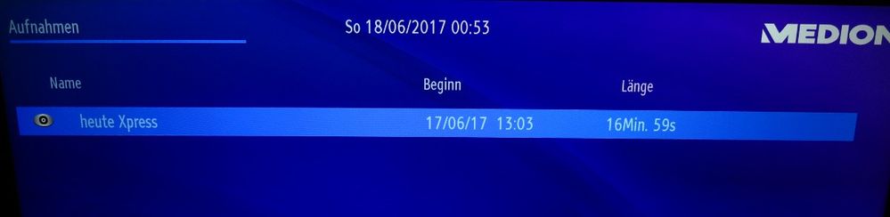

Aufnahmen am nächsten Tag (nur 2 von 3):
Timerübersicht am nächsten Tag:

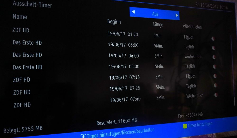

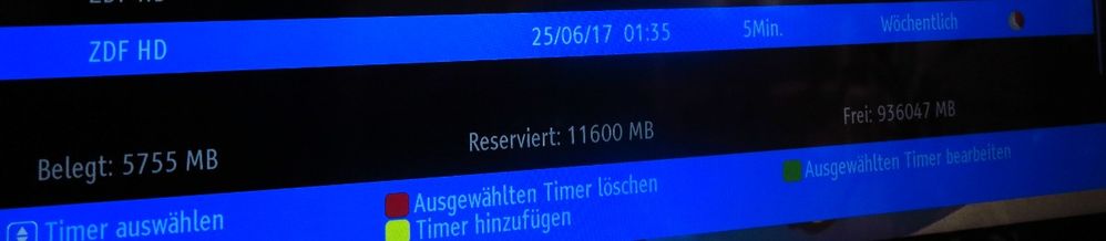

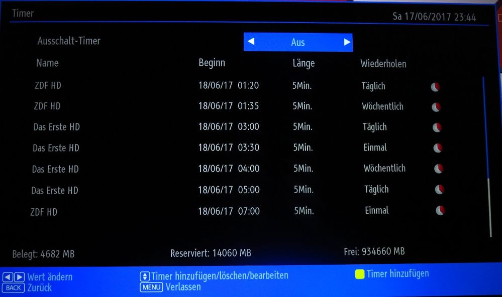

Ich habe die Reproduzierbarkeit der Fehlfunktion nochmal getestet.
Mehrere Aufnahmetimer erstellt:
Fernseher gegen 1 Uhr  ausgeschaltet (StandBy):
Ergebnis am nächsten Tag:
Es wurden also nur die ersten beiden Aufnahmen durchgeführt. Die wiederkehrenden Timer wurden aber korrekt "weitergezählt":
Es liegt also NICHT an der Festplatte oder wie diese angeschlossen ist oder an einem "Bedienungsfehler" (Timer falsch erstellt), da es ja in manchen Fällen funktioniert.
