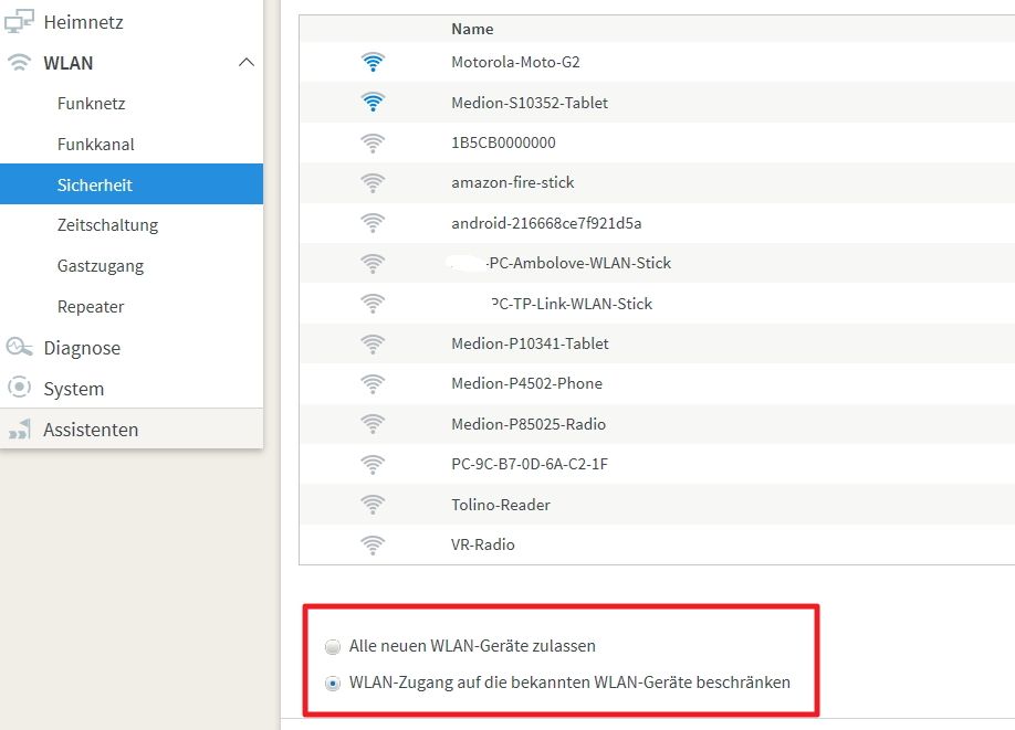

@Daniel
Noch ergänzend zu deinem Beitrag.
Bei einigen FritBoxen gibt es auch eine Einstellung "Zugang auf bekannte Geräte beschränken", möglicherweise ist die aktiviert. Die muss man vor der Anmeldung deaktivieren, indem man "alle neuen Geräte zulassen" wählt, und kann nach geglückter Anmeldung wieder eingeschaltet werden. Ist vielleicht auch nur eine andere Bezeichnung für MAC Filter.
In beiden Fällen ist nach dem De- oder Aktivieren zu warten bis der Router wieder betriebsbereit ist.
