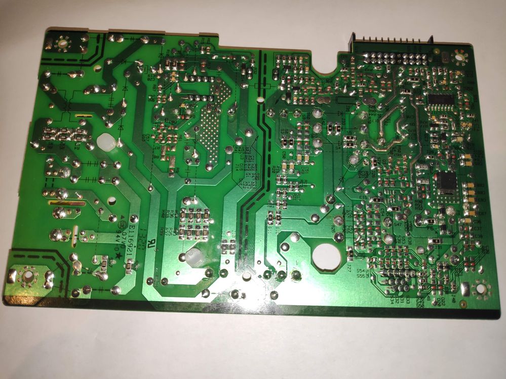

Hallo. Ich habe mit meinem älteren Medion Fernseher MD20314 DA A 253366 seit drei Tagen ein Problem: Die blaue LED blinkt 5 mal, macht ein Pause, blinkt wieder 5 mal usw.. Mehr passiert nicht. Kann ich den TV noch retten? Ich habe bereits das Netzteil begutachtet und auf Verdacht den 47 uf 50 Volt "Startelko" getauscht. Dies veränderte aber leider nichts am Zustand. Welcher Elko könnte ggf. defekt sein oder liegt hier gar ein Defekt an der Backlight-Beleuchtung vor? Über einen Tipp würde ich mich sehr freuen, da er klein und wegen dem DVD-Spieler sehr praktisch war.

Erst mal Danke für den Link. So ich habe einen USB-Stick mit dem Update entsprechend der Anweisung bespielt und versucht, es aufzuspielen. Der USB-Stick wird vom TV gar nicht angesprochen (hat eine kleine LED, die dunkel bleibt). Somit müsste es ein Stromversorgungsproblem sein. Ich habe noch mal nachgezählt. Die blaue Diode blinkt 5 mal, macht eine Pause und dann erneut. Zwischenzeitlich blitzt die Hintergrundbeleuchtung des Panels kurz auf. Mehr passiert nicht. Schade. Ist wohl so ein Fall für die Tonne. Entweder ist das Netzteil 17IPS61-3 hinüber oder es gibt Probleme bzw. einen Schluss in der Hintergrundbeleuchtung.

Und noch mal schreibe ich mir selbst, da ja niemand hier mehr eine Hilfestellung gibt oder geben kann. Ich habe jetzt als Übeltäter für den TV-Ausfall das Schaltnetzteil der  Firma VESTEL
im Visier. Es liefert lediglich 12 Volt. 24 Volt bleiben aus. Auch bei abgestöpseltem Backlight. Die Elkos und die Dioden sind alle okay. Ich hatte alle ausgelötet und durchgemessen. Woran kann es liegen, dass die 24 Volt überhaupt nicht kommen?
Eigentlich hätte ich den TV schon längst in die Tonne gehauen, wenn ich mich nicht so sehr in die Schaltung und in die Platinen vertieft hätte. Leider ist vieles auf den Platinen SMD und da endet dann mein Latein, da mir Spezialwerkzeug für SMD fehlt. Es ist sehr Schade, da das Gerät recht kompakt und praktisch war. Außerdem wäre es ein Erfolgserlebnis, wenn das TV wieder selbst repariert seinen Dienst verrichtet.
Lohnt sich der Nachkauf eines Netzteils in der Bucht oder ist der Fehler doch im Tunerboard vergraben? Wie kann ich herausfinden, ob es tatsächlich das Netzteil ist? 24 Volt müssten doch eigentlich auch kommen, wenn die 12 Volt da sind, da der TV eine höhere Abstimmspannung als nur 12 Volt benötigt. Oder liege ich da falsch? Falls ich ein Netzteil kaufe, kann ich jedes mit dem Aufdruck 17IPS61-3 in das Gerät einbauen oder sind auch hier noch Unterschiede vorhanden?

Und wieder einmal melde ich mich und schreibe mit selbst hier! Es ist vollbracht! Mein Medi... äh VESTEL TV (großer türkischer TV-Hersteller)  tut es wieder! Es lag am Bios-Speicher und auch an der hier bereit gestellten Datei, die zu dem Modell gar nicht passte. Da habe ich viele Stunden vorher unnütz damit verbracht und die Stromkreise des Schaltnetzteils kontrolliert, die alle in Ordnung sind. Dieses Gerät hat nämlich überhaupt keine 24 Volt. Es funktioniert mit 12 Volt! Alles bestens auf dem Netzboard. Auch kein Elko oder Dioden-Fehler auf dem Systemboard. (Dank Servicemanual mit Schaltplan, das ich im Netz gefunden habe, konnte ich die Spannungen alle nachmessen) Fündig wurde ich nach langem Suchen im Netz tatsächlich dann in der Türkei. In einem Forum habe ich mich dort schlau gemacht, wobei ich vieles übersetzen musste. (Google sei Dank 🙂 ) Zunächst erfuhr ich, das es diesen Fernseher und verschiedenen Marken auf dem Markt genau so giebt bzw. gab. Alle diese Gerät haben eine weiche Stelle: Der BIOS-CHIP, in dem die Firmware oder das Mini-Programm zur Steuerung des TV gespeichert ist. In diesem Fall ist es exakt 9,329 Kilobyte groß. (Es muss im Hex-Editor aber passend gemacht werden)  Das Bios war Korrupt. Und zwar so korrupt, dass man es auch nicht via USB durch Einschalten und Okay-Taste zurückholen konnte. Im Netz stand, dass durch Alterung und Fragmentierung diese Spezial-Chips ihre Daten "vergessen" können. Um das Bios wieder ans Laufen zu bekommen, besorgte ich mir einen günstigen Eeprom-Flasher und das passende VESTEL File. Jetzt meldet sich der TV zwar nicht mehr als Medion - aber alle Funktionen sind nach dieser Operation wieder gegeben und der TV läuft 1A. Sollte er noch mal abschmieren, so werde ich wohl versuchen müssen, den SMD-Bios-Chip gegen einen neuen auszutauschen.
