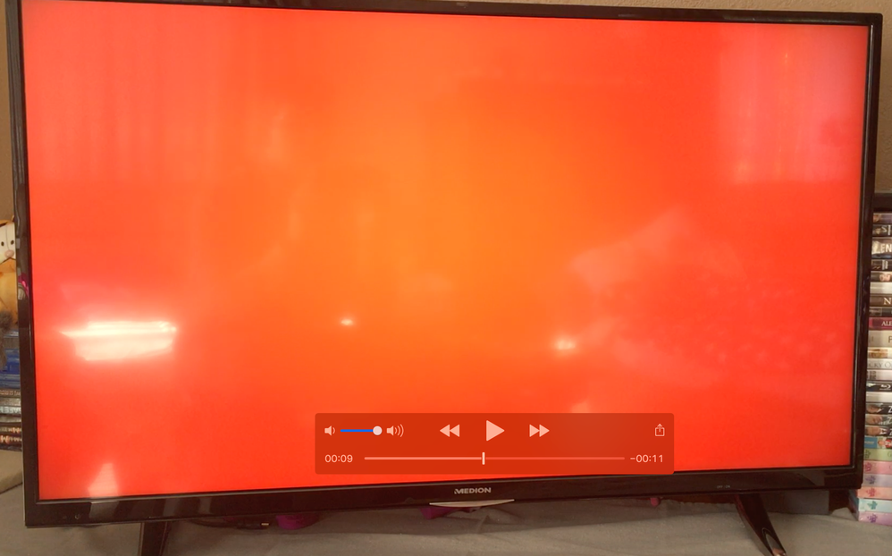

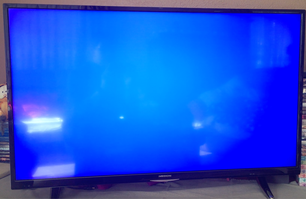

sinds een paar dagen ondervinden we problemen bij het opstarten van de TV : geen beeld, maar we krijgen telkens om de paar seconden een andere egale kleur te zien op het scherm : wit, grijs, zwart, geel, rood, groen.
Stroom afkoppelen en 10 min wachten helpt niet. Na een tijd krijgen we terug vanzelf beeld. Al redelijk wat toestencombinaties getest.
Iemand enig idee ?

Hoi @Xian2 ,
Dat klinkt wel als iets van een soort testbeeld, kun je het menu van de TV op dat moment ook niet openen? En wat heb je precies aangesloten? Heb je het ook al eens getest met iets anders aangesloten, een DVD speler of laptop of zo?

intussen al vanalles zitten proberen : ook dvd-speler, setop-box, ... 15-20 sec op de uitknop van de afstandsbediening duwen, aaMedion tv 1.pngMedion tv 2.pngMedion tv 3.pngMedion tv 4.pngn-uit-knop van de tv zelf proberen edm ...
Er is geluid, enkel geen beeld. Het lijkt idd op een soort testbeeld. Heb een RMA aangevraagd, vrees dat er niet veel anders opzit.

Hoi @Xian2 ,
Als je het menu ook niet kunt openen denk ik dat er inderdaad iets stuk zal zijn, best even met de support van Medion contact opnemen voor een reparatie inderdaad.

Ok, ze zijn verwittigd ... Heb intussen al een keer of 2 kunnen kijken, maar nu terug hetzelfde probleem.
Bedankt voor de tussenkomst.
BTW : kleine tip, dit werkt dus op deze tv : https://electronicshelponline.blogspot.com/2013/01/vestel-17mb22-service-mode-adjustment.html
