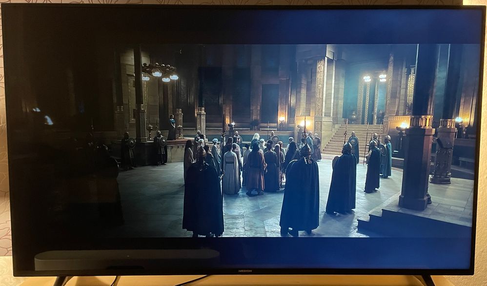

Hi zusammen,
mein Fernseher vom Dezember 2020 ist seit ein paar Tagen auf der linken Seite abgedunkelt. Zurücksetzung auf Werkseinstellungen und Reststrom-Entleerung waren leider nicht erfolgreich, die Garantie ist natürlich lange abgelaufen. Scheint dann wohl ein Hardwarefehler zu sein ? Fehler erscheint unabhängig davon, welcher Kanal / Endgerät etc. verwandt wird, auch beim "nur" einschalten ohne jegliches Kabel.
Eine Reparatur lohnt sich dann vermutlich nicht (macht ja auch keiner mehr heutzutage), also schweren Herzens entsorgen ?
Viele Grüße, Jan

Hi Jan,
Ich hatte den Effekt bei einem TV einer anderen Marke auch schon mal, hab im www gesucht und was gefunden, was Du mal probieren könntest.
Ich habe den Rahmen oben da, wo das Bild dunkler wird, festgehalten und gleichzeitig den Rahmen auf der linken Seite mittig festgehalten und leicht zu mir gezogen. Also quasi den Bildschirm ein wenig geknickt. Also ich den TV nächsten Tag wieder angemacht habe, war der Fehler tatsächlich weg.
Klingt komisch und hätte auch anders ausgehen können, aber naja..

Hi Kollegah,
bin endlich dazu gekommen. Der Tipp wirkt ja ziemlich seltsam, aber ich bin ein optimistischer Mensch.
Und was soll ich sagen: ES HAT FUNKTIONIERT. Hammer. Damit hätte ich nie gerechnet.
Ganz herzlichen Dank, hab den neuen TV glatt wieder abbestellt, das "alte" Ding läuft wieder großartig.
Sachen gibt's......
Schöne Grüße, DANKE, Jan

HI,
Die Hälfte meines TV ist schon seit einer Weile sporadisch rechtsseitig dunkel.
Also immer  vom Strom nehmen, eine Weile warten dann funzt es wieder.
Jetzt hatte ich deinen Tip gefunden und bin geplättet.
Hab  einfach oben und an der Seite rechts paar mal zu mir gezogen bei laufendem TV dann aus und wieder angeschaltet.
Nun funzt der TV wieder....unglaublich und richtig nicer Tip!!!!
Danke
